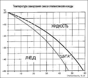

    На выходных заменил две трубки, одна была порвана (как мы и видели), другая забита и сплющена. Поставил обычный бензиновый шланг на хомутики. Также поставил хомуты на бочонок и на шланг к вакуумнику. Тройник со стороны забитой трубки (но не много продуваемой) был также чуток подзабит, почистил. Теперь про бочонок, с одного выхода был внутри как в ржавчине чтоли или ещё в чём.. рыжеватом, пахло выхлопными газами.. с другой стороны вроде нормально. Внутри в нём вроде как клапан или мембрана, так вот края у неё загнуты.. и вид не здоровый )), думаю стоит заменить бочонок, могбы подсказать номер? Что касается антифриза, уже собрался откачивать часть и вливать концентрат, как обратил внимание что на бутылке написано при соотношении 1:1 получается -35 -36.. Мы рефрактометром меряли, было как раз -37. Посмотрел в книжке, тож -35.. Почему должно быть -47? Про расход.. ездил на выходных в Смоленск, в ту сторону простоял в пробке часа 4, затем по дороге, при пробеге 550км с последней доливки (700-800г) получил маслёнку. Долил 700-750г и доехал до места. После всех манипуляций с трубками, посмотрев на уровень и увидев примерно половину ризок (колец) долил оставшееся. На холодную получилось чуток выше ризок (грибок над кольцми немного в масле). Проверил на горячую как раз макс. В воскресенье возвращался обратно (450км), скорость 130-140 иногда 140-160, с час простоял в пробке. Сегодня утром посмотрел уровень, он на месте, не изменился. Буду наблюдать в городском цикле.

    #11235 gosy97, 1 сен 2009
    Бочонок заменить.
    С водой так.
    Чётр побери, график на который я ссылался, 404.
    Вот аналогичный сохранил:
    Толстая линий - то, что написано на банке, в Эльзе и везде.
    Воображаемая линия между толстой и пунктирной, ровно посерёдке - данные рефрактометра (ВАГовского и думаю любого такого же).
    Что примечательно это проверяется элементарно. Только никто не проверял (ну или почти):very_cool:

    To gosy97
    Тогда как я понял рефрактометр показал 37 что соответствует -30С ?
