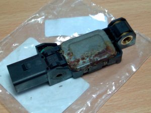

    Сегодня поменял ДТОЖ, так что теперь начну наблюдать сначала
    to all
    Извиняюсь, не по теме, но думаю, может быть интересно:
    Когда менял ДТОЖ, заодно менял датчик удара (у меня давно загорелся в приборке), так вот обратите внимание как он выглядит:
    Не знаю, хорошо ли видно, но это ржавчина, и электрик, когда вынимал, он весь был мокрый, так что он даже спросил, не затапливало ли мне машину, но т.к. два года, что я на ней езжу, этого точно не было, рискну предположить, что это может быть одной из "болячек" нашего кузова, но только откуда там столько конденсата??? Да , этот - в стойке с водительской стороны, с пассажирской стороны тоже был мокрый, на работающий и в более лучшем состоянии.

    В передних стойках? Там, например, сливы от люка идут...

    А у меня люка нэту[​IMG]
