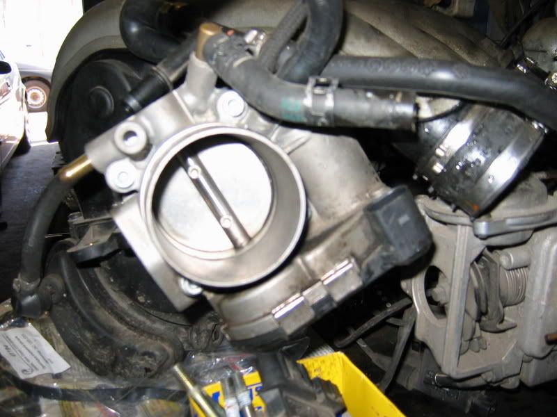

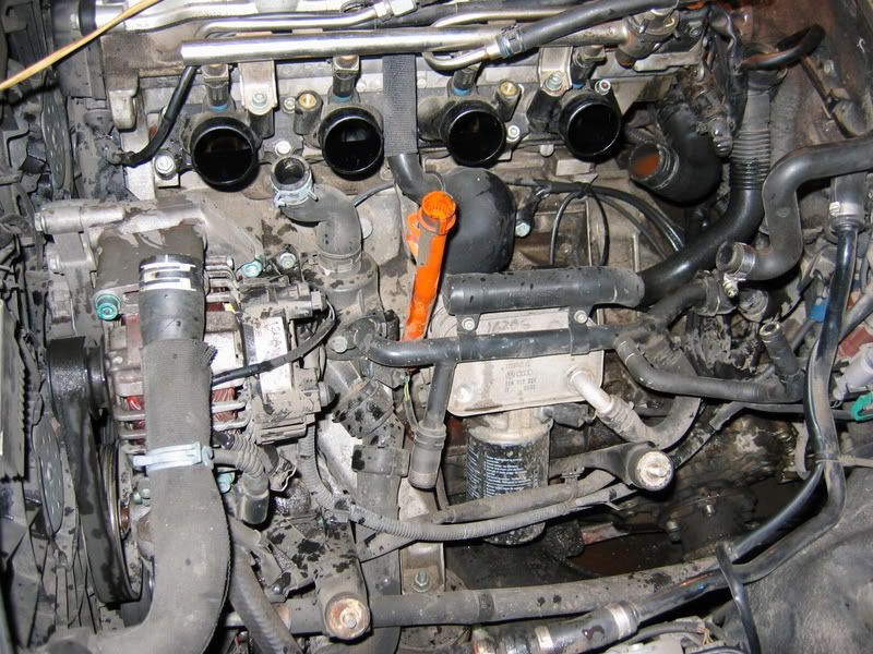

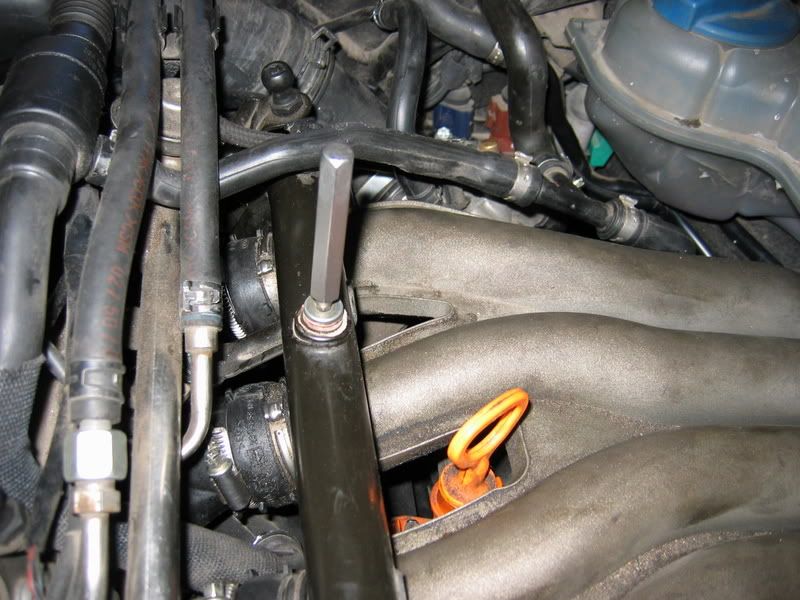

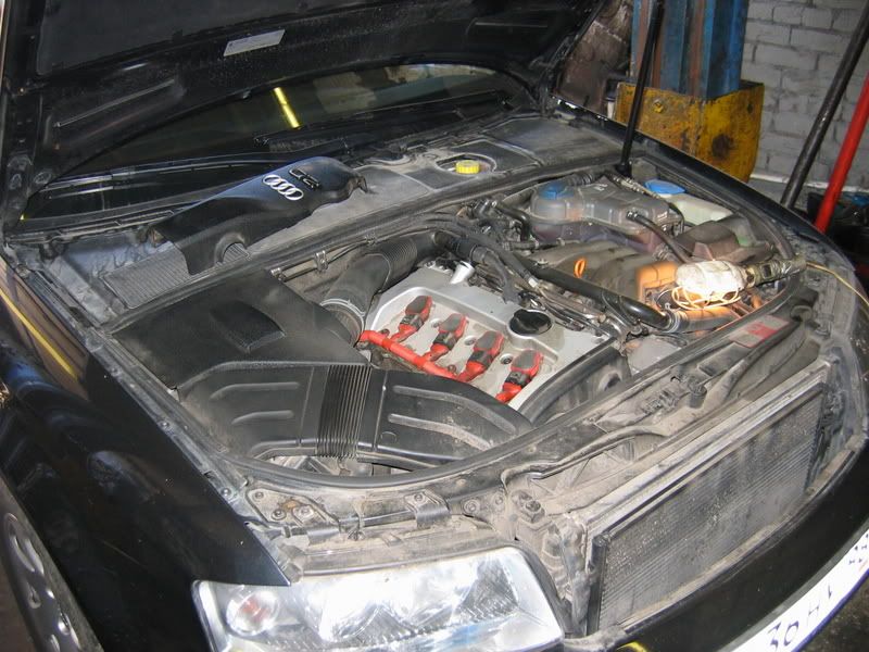

    Начало ремонта. Общий вид двигателя ALT. Снят кожух.
    Снят выпускной коллектор. Общий вид.

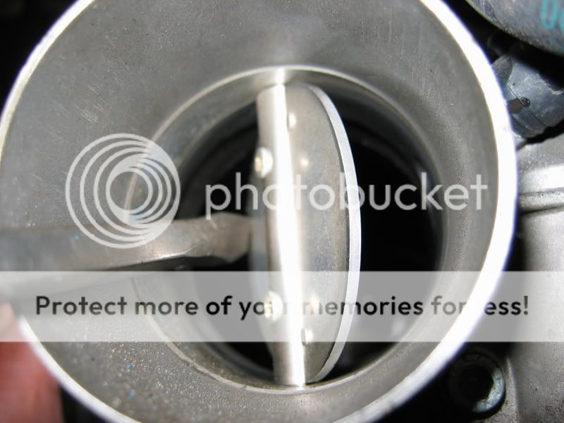

    Общий вид коллектора. Видна дроссельная заслонка.

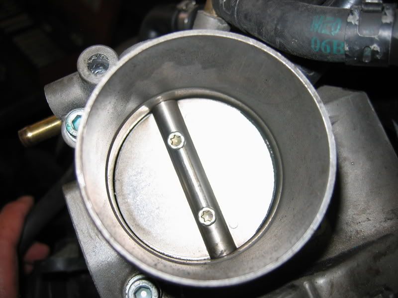

    Вид дроссельной залонки. Следы масла отсутствуют.
    За дроссельной заслонкой сухо. Масла не обнаружено.

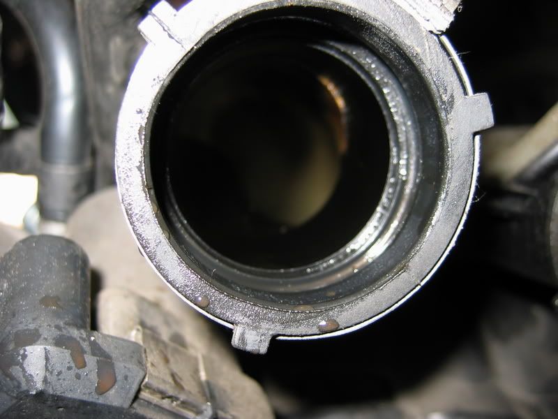

    Вид патрубка двигателя (со стороны снятого коллектора). Все сухо и чисто. Капли, попавшие в кадр - это следы слитого антифриза.
    Еще один вид патрубка. Следы масла отсутствуют.

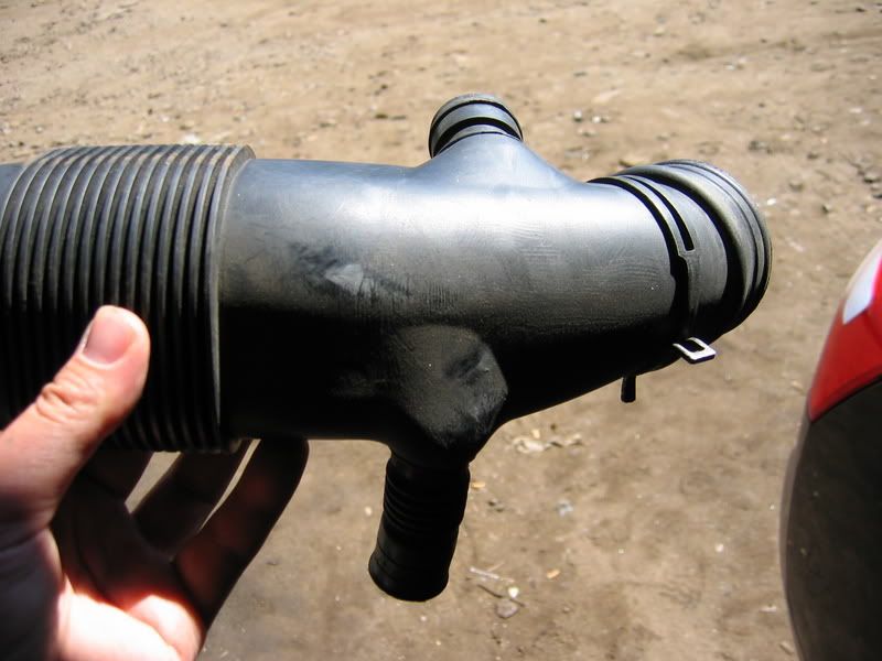

    Общий вид воздушного патрубка

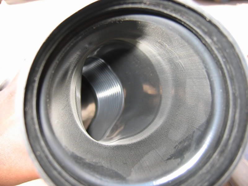

    Внутрення поверхность патрубка с дальней от двигателя стороны

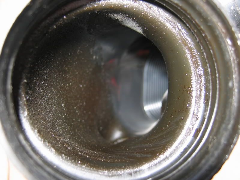

    Внутрення поверхность патрубка с ближней к двигателю стороны. Видны следы нагара. Следов масла не выявлено.

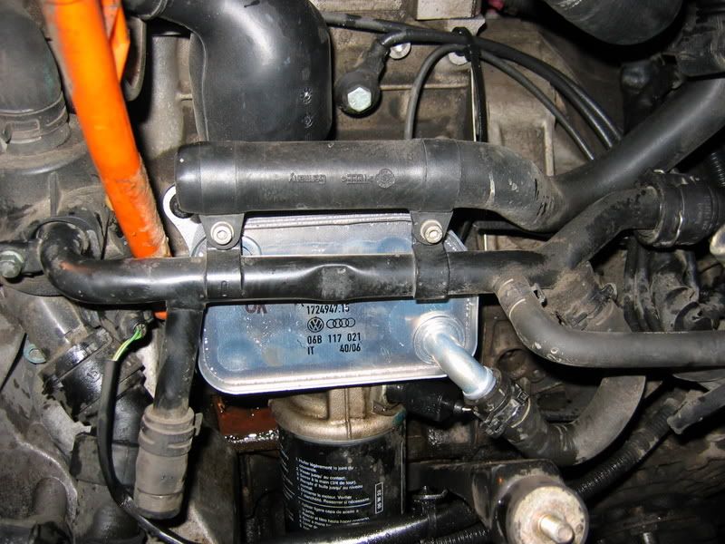

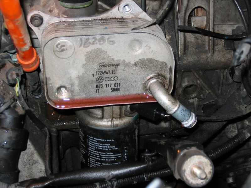

    Старй оил куллер. Еще на своем месте.

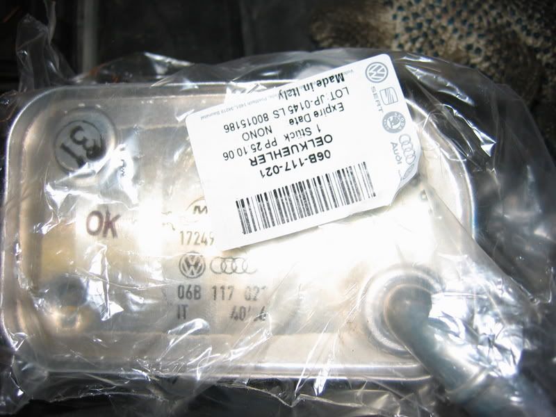

    Новый ойл куллер. В оригинальной упаковке.
    Общий вид на масляный охладитель

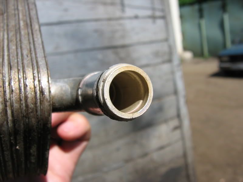

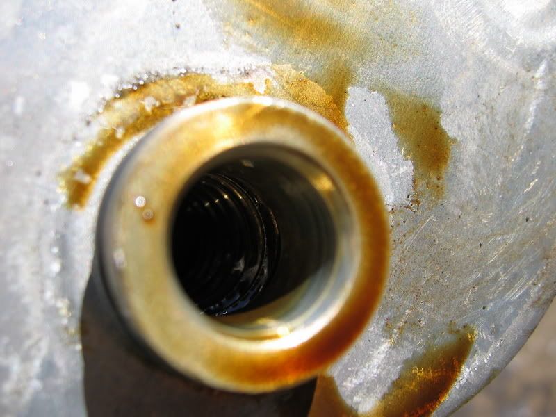

    Масляный патрубок масляного охладителя. Следов каких-либо отложений и/или нагара не обнаружено.
    Патрубок охладителя от охлаждающей системы. Все чистенько.

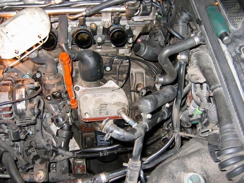

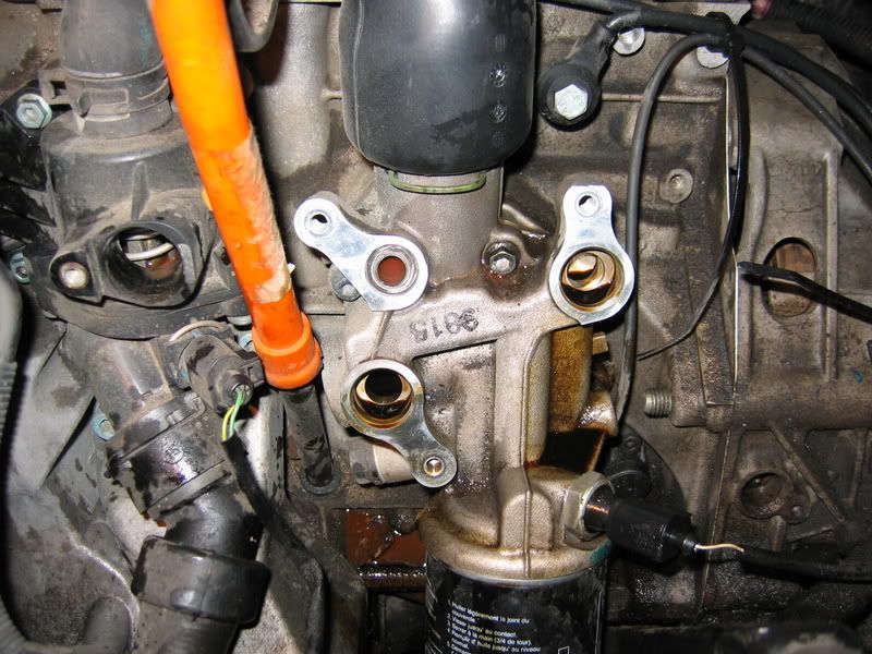

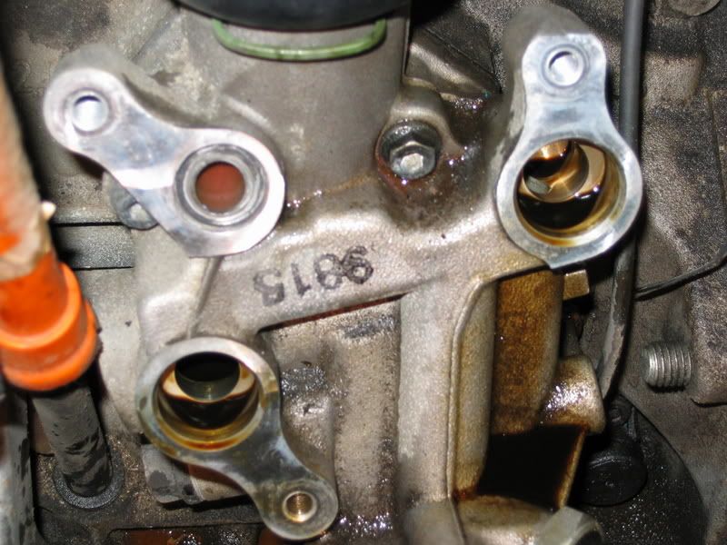

    Общий вид места, где был расположен масляный охладитель.
    Тот же вид. Несколько крупнее.

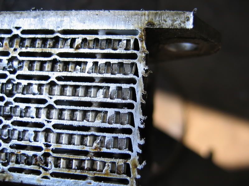

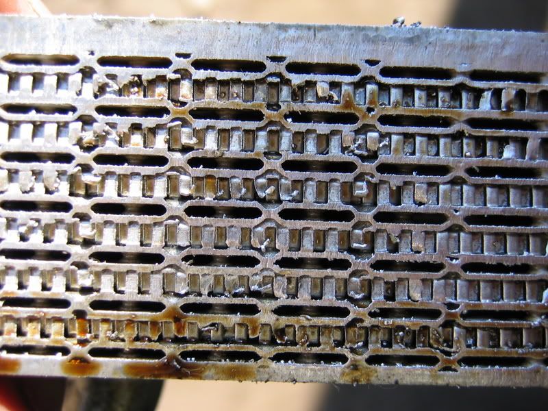

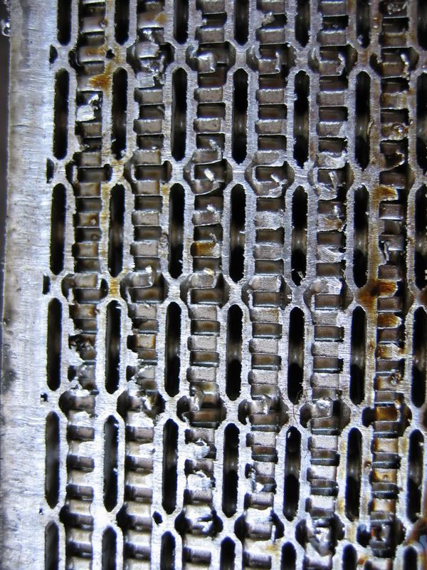

    Оил куллер распилен вдоль.
    Вид среза. Какие-либо отложения и/или следы нагара, следы посторонних примесей отсуствуют. Ойл куллер чист!

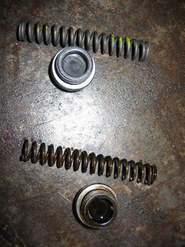

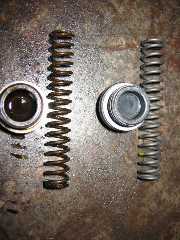

    Вид старой и новой пружин с заглушками.
    Новый оил куллер занял свое место.

    maxiva - спасибо дружище, на большее - нет слов!
    каменты в студию!!!!
    я лично что могу сказать - у меня в патрубке и дроссельной заслоне - масла несоизмеримо большЕ! к тому же патрубок у тебя воздушный обломан к сожалению... вот пока все чтоя могу сказать...
    и моя правая часть засрана маслом гораздо больше!

    просто посмотрите на его девственную заслонку! и мою... углаженную маслом :(

    А у Maxiva ДЗ либо мытый, либо новый. Смотрите трубу, которая на него одевается. Это не нагар ;) а масло. Высохшее или свежее - я не вижу по фото. Но оно там летело... опять же в каких количествах и когда - сказать сложно... Но, в любом случае, ДЗ был бы тоже грязный, хотя бы минимально. А он чистый.
    Опять же снаружи труб следы запотевания заметны....
    По куллеру... ну его бы хорошо бы изловчиться и распилить не поперек а вдоль... может что-то интересное и найдётся. Опять же, может, мне, конечно, кажется, но местами там как будто вообще нет масла... может в этом дело.
    В твоём случае, масло там действительно летит через вентиляцию "в полный рост". Что не нормально.

    хотя вот на последней крупной фото куллера - там вверху справа видно что ОЖ высохла и некий белый налёт. Что это накипь? Сколько её там?
    Опять же сделал Maxiva промывку "5 минут"? Если да - могло отмыться....

    Перепускной клапан действительно есть, только он стоит исключительно на куллер. Пластиковый клапан. На фильтр - видимо в самом фильтре...
    Т.е. в резерве - изучение кронштейна от ALTа. Ибо, если такая конструкция применялась (когда на сколько масло охладится зависит от забитости куллера и состояния клапана... и вязкости масла), нет никаких оснований не думать, что в ALTе тоже что-то не намудрили... Надо в железе смотреть.

    Двигатель промывкой не мыл. Я по первому образованию инженер-химик, поэтому знаю, что отмыть поверхность от группы агрессивного ПАВ (коим является 5-минутная промывка) достаточно проблемно. Это палка о двух концах. С одной стороны да, она что-то отмывает, да только потом избавиться от самой промывки это еще та задача.

    ps - maxiva - сорри про патрубок - спи**ел :D - вечером невнимательно глянул - показалось он кверхногами, и сверху короткая пипка как-будто обломана - а на самом деле это нижняя пипа к другой трубе
