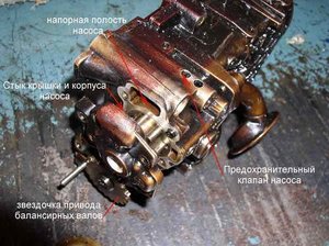

    вот, нашёл фотки насоса маслянного нашего.
    ни у кого не завалялос такого нигде? хотелосбы разобрать этот клапан в блоке и посмотрет что он из себя представляет.
    насколько он мог там закиснуть/застрять или чтото в это духе

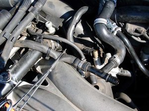

    Прошу, пробейте пожалуйста, номер трубочки по каталогу (в elcats смотрел, но не нашёл:mad:) на фото пережата щипцами, эта трубочка у меня до сих пор не заменена (правда и ошибок нет), ALT отдавать надо будет на этой неделе (банкиры добро дали), а трубочка жиденькая-непоменянная, нехорошо.

    Она отдельно вроде не продается, только в комплекте с тройником и второй трубкой которая изогнута. Я у официалов именно так брал когда менял, тоже номер найти не мог, позвонил, они сказали что это комплект, стоило где-то чуть больше 1000 руб.

    Друг мой, это "32я группа"
    Номер 06B133739G
    17 евро
