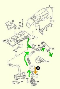

    Так, достаём ещё раз картинку:
    Вместо воздухозаборника 10 я вставил "колхоз" - в него за 750-800 км. набралось несколько капель масла, остальное идёт обратно либо через 14 в картер, я правильно излагаю?
    Вопрос - где остальное (~ 800 мл.)?

    а маленькая трубка от бочёнка к впускному коллектору у тебя ешё поключена?
    а что если в колхозе сделать дырочки, чтобы он был не тупиковым а через него двигался воздух? вед если нет воздушного потока, то и врятли туда чтото прилетит

    это какая?
    Он не совсем тупиковый - выход воздуху был через крышку этой баночки.
    так если даже вряд ли полетит, я же этого и добивался, а масло все равно улетучилось.

    малькая которая от бочёнка к тройнику нпомоему идёт (у меня просто и тройника то давно нет :Д)
    кстати ты не заметил, когда експерементировал и всунул шланг в банку, то двигатель не перестал на холостых подёргиватся?

    Подключена.Эт что, всё через неё фигачит? Что-то не верится.
    Подёргивался и подёргивается первые несколько секунд, когда завожу на холодную.

    через маленькую трубку за дроссель... скорее всего...

    АФИГЕТЬ!!! А если её заткнуть, один хрен толку 0, т.к. сомнительно, что при таком перепаде диаметров трубочек к воздуховоду и маленькой к тройнику и хиленькой мембране/клапану всё ушло в маленькую?имхо

    Опять возвращаемся в теме о ВКГ ?:nod:
    Вроде уже о опыт делали - сколько летит через ВКГ. Не было там ничего ( в том опыте), но масло почему-то уходило все равно. Опять поднимаем вопрос, куда оно уходит ?
