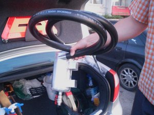

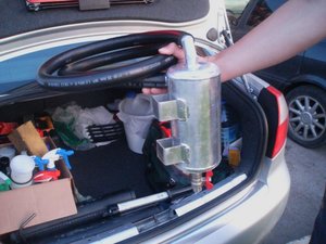

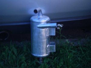

    Ну как и обещял, сделал фотки.
    Осталось только закрепить к лонжерону, сделать соединения к голове и бочёнку картера, купит фильтер для картерных газоф и впуть, тоесть ещё делать и делать.
  16. smal
    smal Bad e-mail
    5 сен 2008
    563
    А4 8Е,2.0 ALT был.
    KatZ
    За одну только работу - 5+!:thumbup: А там, глядишь, ваговцам нос утрёшь!:nod:
  17. KatZ
    KatZ Bad e-mail
    21 дек 2006
    428
    A4/B6 2.x '01
    второй вариант, ето сендвичь с термостатом под фильтр и маленкий масленный радиатор, от етого строго будет толк, но дороговато выходит, какнибуд на потом оставлю
    кстати в разговор про заводской масленый фильтр, не зняу как там он что охлаждает, но вода через него очень тухленко лётся, у меня на выход поставлен сейчас редуктор газовый, так он не особо желает оттуда нагреваться
  18. airmeno
    airmeno Участник форума
    9 окт 2007
    312
    уже не Ауди
    Да оставьте вы это... Да конечно здраво остужать масло.. но это всего лишь борьба с последствием. Масло "греется" не в контуре или от нагрузок... масло греется в блоке на тоненьких стеночках... а в картере уже последствие этого перегрева... Я так думаю! (С)
  19. repair
    repair Bad e-mail
    27 фев 2008
    765
    VW JETTA V 2006 1.6 Manual
    Скажи, чего ты хочешь с помощью этого "девайса" добиться ?
