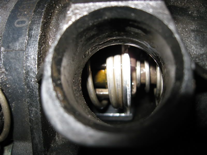

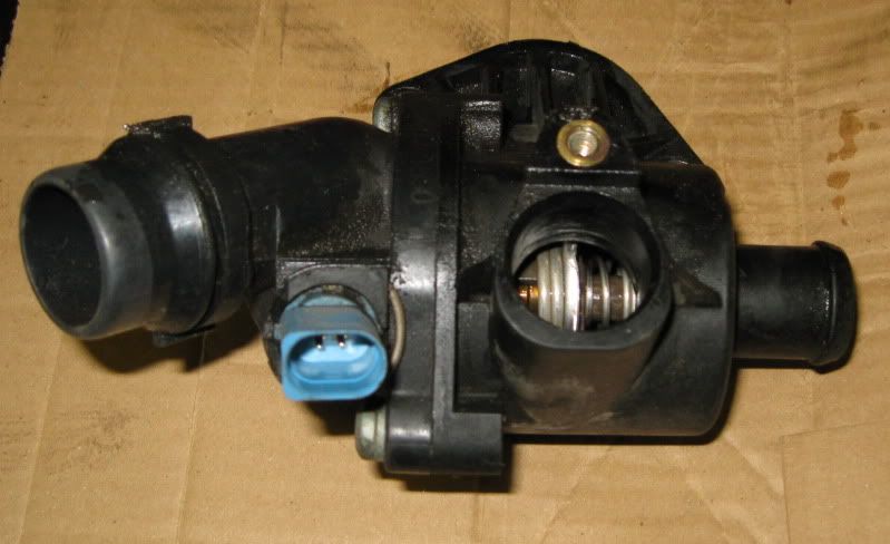

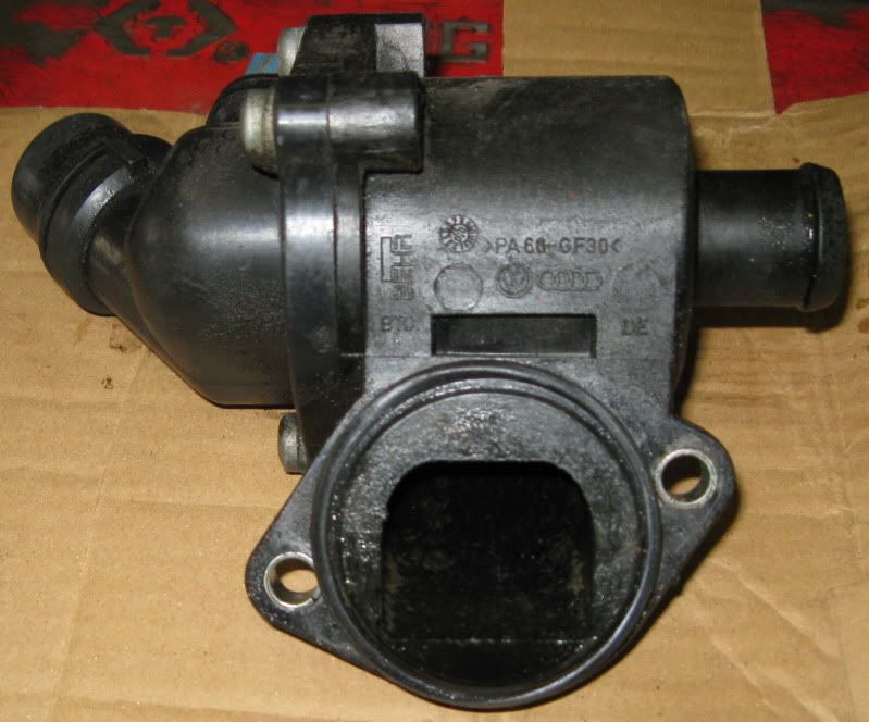

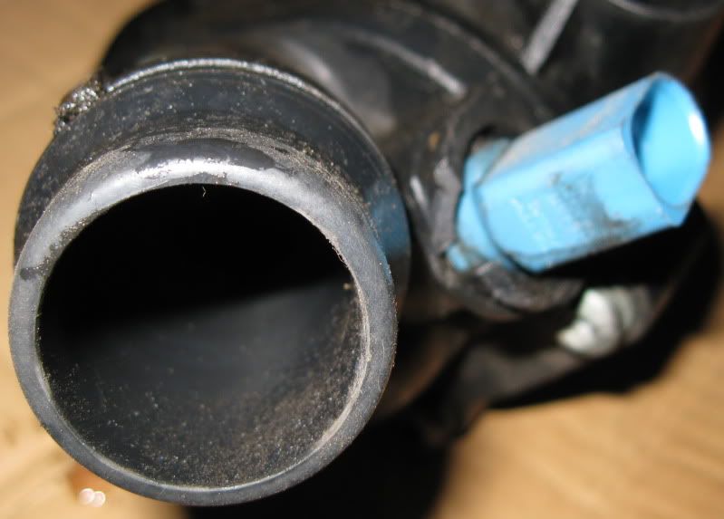

    Заменил термостат.
    Вот общий вид дивайса:
    Вид со стороны патрубка подачи антифриза:
    Вид с противоположной стороны:
    Вид сверху

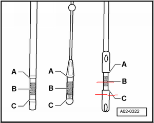

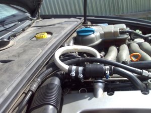

    Вынужден признать – мой эксперимент с «колхозом» полностью провалился, :cry:
    1. Сам «колхоз»
    2. Проехал 400 км., уровень упал примерно так:
    (Даже считать не хочу, сколько это в мл.):blyaa:
    Все, я в печали – пошел «заливать» горе в ожидании последней надежды (заказанного термостата).
