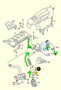

    А4 8Е,2.0 ALT был.
    Фтопку разговоры о немецких конструкторах, лучше покритикуйте меня.
    Колхоз следующий: соображаю сейчас, как и какую запихнуть трубку (а-ля самогонную небольшую на 1 виток спираль) между боченком 11 и воздухозаборником 10, потому как хочу попробовать:
    А) повернуть боченок вокруг оси, сделав его более наклоннным (потому как при его почти горизонтальном расположении шансы масла сливаться в ГБЦ и в воздухозаборник 50/50), (реально);
    Б) добавить доп. контур для охлаждения/стекания масла, но чтобы она еще встала под крышкой 2, да еще при этом ничего не сломать?? (проблематично, но вроде тоже реально)
    Нарисовал коряво, воспользовавшись не помню чьей любезно предоставленной картинкой, но думаю, смысл понятен.
    Теперь можете начинать меня пинать(или отговорите, пока я ничего не сломал).:)

    Тема начиналась с расхода 0.5л/1ткм!!! И ничего не брало этот автоматический мобиль!!! Господа, побойтесь Бога!!! 0.07л/1ткм - это не расход, это слёзы!!! Может и 0.0 возможно, но только на ЦПГ <50ткм где-то. И не болевшей долго!
  9. gosy97
    gosy97 Печенег
    2 май 2007
    4.642
    S6/09, 320dx/15
    Даже, если вы сделаете 100% улавливание масла через ВКГ - останется расход через колечки.
    А аппендикс должен быть сделан так, чтобы масло не застаивалось лужей, а всё стекало назад в мотор.

    gosy97
    Раскажу по конкретней.
    Надо зделать так чтобы пары масла не попадали из тройника N11 в трубку N10 так как это единственное место куда масло может бесследно улетать не влияя на работу двигателя!
    И не зачто не поверю что разработчики ауди зделали двигатель у которого через 15000 пробега начинали залегать кольца!
    А следующий шаг будит если не поможет с масло отражателем , такая беда уже была на волгах 3110 такчто будим искать!!!!
