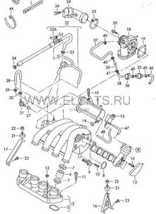

    Вы опять коллеги возвращаетесь к пройденому.
    Когда я менял 14 деталь, я ее заказывал полностью вместе с клапаном (бочонком - 11 деталь).
    Груша отдельно от трубы не продается - это монолит... кстати кофры которая нарисована на трубе идущей от груши - у меня - нет. Когда менял, снимал генератор и водяной шланг который идет к радиатору. Управился за 1,5 часа... но я еще там все промыл.

    Ждать пока деталь придёт нету времени. Верхняя часть трубки - та которая к бочонку тройнику идёт тоже лопнутая была. Так что тройник снял, помыл его хорошенько и просушил, а лопнувшую трубку с расыпавшейся серединкой - заменил на хороший и плотный шланг... Только бы температуру хорошо переносил. Работа заняла 30 минут.

    Всем доброе утро, всю ночь читал ветку и ничё толком не понял. Но суть моей проблемы такая же, А4 ALT 2л 2005г, кушает масло, за 2000тыс км примерно 1л съело. Что делать ваще не представляю, но боротся с этой проблемой так или иначе придёца. И есть ищё одна вещь которую я никак понять не могу, может у меня масло кушает, из-за того что у меня не вертится трубка(тама к ней должен быть шланчик подсоединён, а у мя ваще всё тама отломано, заметил тока когда пригнал в свой город с москвы и то случайно, т.к. у друга эта же деталька(вроде как заслонка какаято) на Passat B5 1.8л тоже не крутилася, на рис это цифра 4) Может ли машина кушать больше масла из-за неё? и зачем она ваще нужна, у друга на Пассате поставили её в постоянно открытое положение. И как лучше попробовать решить проблему расхода масла?[​IMG]

    По мотору. Значит проехано 20т.? Посмотри, сколько масла на датчике Т впускного коллектора, который идет под номером 9 (см. картинку вверху). Желательно, конечно, сначала его почистить от масла и после пару тысяч взглянуть на него.

    если поломана - надо менять - мне одно непонятно - как внизу шланг можно приколхозить - там крепление идет с зажимом... я чета седня перебрал и заморочился заменой колец и калпачков - отговорите, а?

    кстати в трубках-то может и сухо у кого-то - а у меня после починки ВКГ на вакуумность поперло дай бог (гось - не читай :D) - через тройник масло улетает со свистом - это еще кмк и после рассверливания тройника - усугублен эффект
