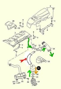

  18. Andron_AU
    Andron_AU Bad e-mail
    2 авг 2007
    874
    80-В4,A4-В5,6,8
    #10418 Andron_AU, 25 май 2009
    Re: Ответ: Расход масла на А-4 2.0
      28,4 КБ
      123
