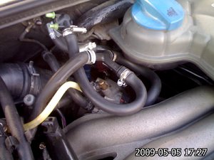

    вот мой колхоз на жигулевские трубки.
    тормоза стали лучше, по приборам при движении накатом - 215-230, в базе - 300-400
    (Гось - я тя переплюнул :D)
    цена трубок - 35р супротив дилера за 1400р - охренели они там
    помимо - поменял нижний водяной шланг от кулера к трубке железной - 100р (от гура ваз 2123) - начал пухнуть от масла капающего из дросселя. не расчитан видать на масло.
    поменял колечки уплотнительные - на 15р в сумме - от трубки гольцгеймера, на датчике темп впускаемого воздуха, и еще где-то - запарил. эти в газовском лабазе - толи от шкворней, то ли еще хрен знает от чего...
    доволен. динамик выросла, завтра еще свечи махну и поглядим.
    кстати вакуум (разрежение) к тройнику идет активно - стали шланги нормальные отсасывать воздух из вакуумника - стала плющиться тонкая трубка к боченку - завтра ее тоже поменяю на вазовскую.
    вот как-то так господа.

    Колхоз глянул. Хлипковато выглядит - может не на долго хватить, хотя за 15 рублей - ОК :D

    в чем хлипкость-то? нормально стоИт :dead:

    вот видишь трубка, которая от ВУ к тройнику идёт - там у тройника сплющилась чуть - это место, где она сломается -- сплющиться... срок зависит от жесткости резины... если годик поездит - отличный колхоз! ;-)
    добавил.
    Да не - отлично и бюджетно, не слушай меня ;-)

    да ещё силиконовый шланг - он жесткий, его не сплющивает? А то эта трубка - как насос-ускоритель в карбе. И чем жестче, тем лучше....

    он знаешь почему сплющился чутка - просто трубка чуть толще - налезает с трудом, а соответственно чуть сузилась в месте где пластика уже нет. а вообще - повертеть можно - оптимальное положение придать, я пока еще не эксперементировал, только сегодня еще заменил трубку от бочонка к тройнику (на фото еще старая).
    желтая - довольно жесткая - если мне память не изменяет - это шланг от вакуумного регулятора трамблера - так что самое-то ей тут стоять.

    да отлично всё - это я так: перфекционизм, тяжёлая болезнь :rofl:

    Скромный совет - расположи тройник по-другому
