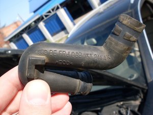

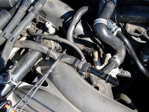

    итак, удалось победить тормоза (напомню, при первом торможении срабатывал отлично, сразу при втором -50% от эффективности, при третьем нажатии-тормоза как на ВАЗ 2101 первых годов выпуска), причём сверхмалой кровью (эл. ваккумный усилитель, естественно, оказался не при чём и менять его не надо было).
    Нужно было заменить Z образную резиновую трубочку (DE FRJ 06B 133 241 AK), она идёт от пластассового тройника к дроссельной заслонке (тройник одним концом идёт к дроссельной заслонке, другим концом к соединению обратного клапана и перехода чрез моторный отсек к ваккумнику, третьим концом к нашему любимому бочонку-сепаратору на двигателе), на вид и первичный осмотр живая, без порезов, не передавленная. Она потеряла свою жёсткость, поэтому при разрежении она сжималась!!! и через неё естественно ничего не проходило. Вот так.
    P.S. также заменю трубочку от тройника до бочонка-сепаратора, она точно в таком же хлипком состоянии.
    Фото трубочек вечером обновлю в сообщении.
    на первом фото z образная трубочка, на втором фото трубочку тоже нужно поменять (эта трубочка на фото пережата пинцетом, а z образная трубочка надевается на свободную часть тройника)

    а мне мастер доказывает, что на исправно работающем двигателе должна Отталкивать:shock: я с ним не согласился и решил спросить.

    оставлю без комментариев слова мастера.когда он увидел, что маслозаливная горловина у меня притягивается-
    мастер (м): у тебя не исправна вентиляция картерных газов
    я: -у меня масло не жрёт
    м: ВОТ ПОЭТОМУ И НЕ ЖРЁТ, ЧТО НЕИСПРАВНА, была бы исправна-жрала бы. Нужно менять тройничёк-бочёнок.
    Я отказался и не стал возражать, так как никогда не проверял двигатель при открытой маслозаливной горловине.

    +много мильенов :rofl:. Доказывает следующее - не надо лезть туда, куда ... .Сами короче знаете.

    Притягивается... как раз когда ВКГ исправна (к тому же ты там все смотрел и фотографировал)...
    Возможно, на каких-то машинах с проточной ВКГ - и то вряд ли...

    была аналогичная хрень, смятие трубки, зед-образной, от тройника до дроссельной заслонки, пытался ее сжиманием сново сделать круглой... она лопнула... только я поменял всю 32A группу, по ЕТКЕ это 06B133739G... буду в выходные перебирать все остальное, может быть смятие в коробе вакуумной магистрали или клапана обратные - оставшиеся два.
