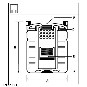

    скорее бракованный маслофильтр - в нём обратный клапан, если через него течет, как раз грамм 175 за ночь успеет стечь в картер

    ...отверстия для циркуляции масла... в манн их 4, в других 6...

  19. astax
    astax Bad e-mail
    28 апр 2007
    108
    VW Bora 2.0L AQY 00 г.в.
    Ответ: Расход масла на А-4 2.0
    кто нибудь объясните как фильтр работает

  20. gosy97
    gosy97 Печенег
    2 май 2007
    4.642
    S6/09, 320dx/15
    вот:
    http://www.abs.msk.ru/10.2006.htm#abs10_060_063
