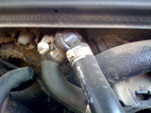

    вот перепечатано из официальной док. ВАГа (Эльзы): http://wiki.ross-tech.com/index.php/17887/P1479/005241
    Там сказано "проверяйте трубки и клапана"... Это теория.
    Практика, я это здесь описывал и подробно.
    У меня была эта ошибка. Я заменил насос №14, естественно на новый оригинал. Ошибка осталась. Я заменил штуки 4 трубки и поставил хомут туда, где он не предусмотрен заводом - ошибка пропала, тормоза стали намного приятней, прошёл уж год - ошибки нет, тормоза радуют.
    Ну а по поводу качества тормозов, что дескать они нормальные... Владимир, правы вы. Если владельцу "что-то кажеться", 99% что так и есть...
    Пример. Я хороший вполне сервис попросил проверить заднюю подвеску на А6, машине было 9 лет, пробег 200ткм, из них больше половины здесь, по нашим дорогам. Кроме этого при поворотах, особенно неровных, зад машины уже начал откровенно "переставляться"...
    "Всё нормально", сказали мне ребята. "Конечно, нормально, машина же приехала своим ходом, а не на эвакуаторе", ответил я. Они на меня странно посмотрели, но ничего не поняли...
    Что я вам предлагаю, Владимир!
    Берёте стяжку пластиковую для проводов, где-то 3-4 мм шириной. Находите под капотом вот такой узел:[​IMG]
    Хомут с винтом установлен мной. Узел может немного по-разному выглядеть в зависимости от коробки и прочего... Это у стенки, где бочок тормозухи.
    Туда где винтовой хомут ставите пластиковую стяжку - попробовать (или сразу такой хомут - но тогда сзади надо будет подрезать вниз резинку. осторожней!)
    Если мы примем за основу, что на 3х летней машине обратные вакуумные клапана либо исправны, либо оживут, то этого будет достаточно - эффект должен будет появиться сразу. Пробуйте...
    Добавил: а насос у вас исправен, с вероятностью 99.99%... :) :) :)

    Более того, сейчас, на всех новых машинах завод ТАК более не шалит: ни одного соединения вакуума без хомута нету.

    gosy97, протчитав столько положительных отзывов о проверке хомутов и клапанов я понял, что истина не в замене усилителя тормозов. В выходные разберу и затяну, а пока закажу эти клапана ( правильно понимаю, что клапан это non-return valve под номером 1 на http://www.elcats.ru/audi/parts.asp?mdl=249&unit=AD000571 и почему он на схеме только один и расположен за перегородкой, вроде упоминание шло про 2 клапана:shock:) Какую детальку заказать:shock:
