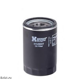

  14. astax
    astax Bad e-mail
    28 апр 2007
    108
    VW Bora 2.0L AQY 00 г.в.
    #974 astax, 24 май 2007
    Ответ: Расход масла на А-4 2.0
    разные фирмы предлогают разные фильтры, хотя номер один и тотже 06А115561В
    как видите фильтры значительно отличаются, нам нужен 2
      13,3 КБ
      140
      27,1 КБ
      149

  18. michфуд
    michфуд Старожил
    12 окт 2005
    15.243
    A4 8E 2,0 01
    данные фильтры отличаются только местом прилегания резинки - а на кронштейне вполне может быть место как и для большой, так и для маленькой - скорее всего там просто плоскость...
    какие вы видите другие отличия??
    ps - хорош курить на ночь :rzunimagu
