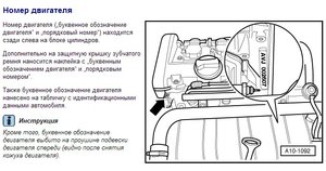

    У тебя движек с номером? Если да, то его не меняли! Замена двигателя "у них" всегда идёт из ремонтных партий и вместо номера там аббривеатура VW, т.е. двигатель в ПТС будет Б/Н.

    Конечно с номером...Лично с таможенником искал его расположение...

    номер под впускным коллектором, над кулером примерно
    у меня почти б/н - замена была на 95000 - может поэтому мой аппетит можно назвать умеренным :shock:

    Ну не знаю где у вас номер Альта,но насколько я помню(полтора года уже прошло),у меня номер был в задней части двигла, могу если нужно посмотреть точнее. А вот,что пишет инет...
    "4-цилиндровый двигатель: Идентификационный номер двигателя выбит слева у блока цилиндров на плоскости соединения двигателя и коробки передач."
    >repair Совершенно не против изучения моего авто,т.к. и меня может коснуться маслянная беда,только есть одно но.
    Машинка рабочая,и остановка её даже на день приведёт к финансовым потерям,а детишки есть хотят:).Так что если без остановки,то рад помочь. Масло лью согласно бирки,с которой машина приехала из Германии-Кастрол Лонг Лайф 3.

    у вас не там номерок набит :)
