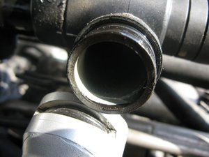

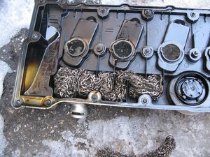

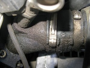

  4. michфуд
    michфуд Старожил
    12 окт 2005
    15.243

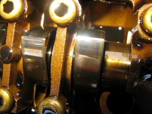

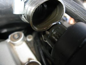

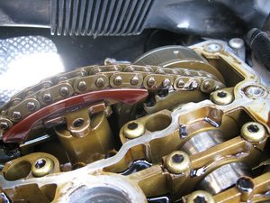

    A4 8E 2,0 01
    ну вот немного фоток
      51,3 КБ
      132
      41,5 КБ
      127
      49,8 КБ
      123
      49,6 КБ
      131
      103,5 КБ
      138

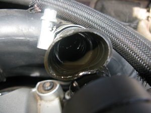

  5. michфуд
    michфуд Старожил
    12 окт 2005
    15.243
    A4 8E 2,0 01
    еще немного
      104,4 КБ
      116
      65,4 КБ
      121
      80,7 КБ
      113
      81,2 КБ
      123
      47,3 КБ
      117

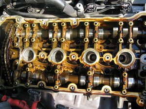

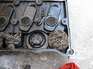

  6. michфуд
    michфуд Старожил
    12 окт 2005
    15.243
    A4 8E 2,0 01
    и еще немного
      94 КБ
      118
      81,5 КБ
      114
      84,2 КБ
      109
      86 КБ
      127
      104,6 КБ
      130

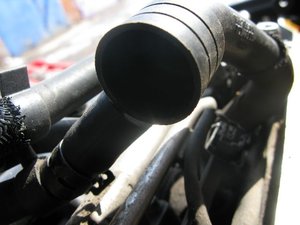

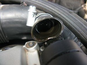

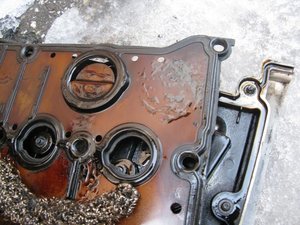

  7. michфуд
    michфуд Старожил
    12 окт 2005
    15.243
    A4 8E 2,0 01
    и последняя.

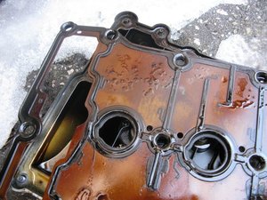

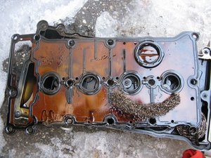

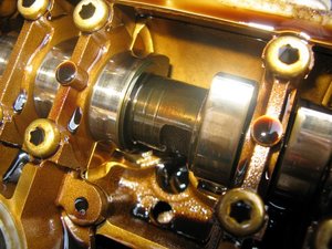

    собственно что я понял по этим фоткам - отчетливо видно что масло по прежнему летело во впуск - в патрубке на первых фотках видна лужица.
    на последней фотке - впускной коллектор - если это не от масла - то я как говорится я съем свою шляпу
    на прокладке видно отчетливо, что там где стояли мочалки есть капельки сконденсированного масла - а значит таки что-то они там ловили эти мочалки :D
    в бочонке - внутри покрылся белесым налетом - уж не знаю отчего, патрубок идущий снизу с блока - сухой - с нагарчиком.
    посмотрите на цвет железок - имхо нормально, несмотря что лукойл - уже 2000км - прокомментируйте
      71,7 КБ
      130
  8. Ligal
    Ligal Живу я здесь
    18 авг 2007
    2.089
    А4 8Е 2.0 01г. - продана
    у тебя клапанная крышка такая чистая была или отмыл а потом сфотал?
  9. michфуд
    michфуд Старожил
    12 окт 2005
    15.243
    A4 8E 2,0 01
    в этот раз вообще ничего не трогал - только мочалки выкинул и все - делал на улице около гаража - возиться неохота было.
    да - забыл сказать - я поставил старый боченок , заглушил в нем дырку для отсоса из клапанной крышки, и соответственно заглушил выход из клапанной крышки
