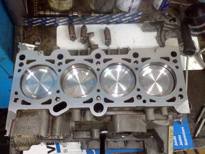

    и так, у меня по подсчетам получается чудеса
    расстояние между стенками соседних цилиндров (кто-то приводил факт) около 5-7 мм. цилиндры под оригинальные поршни... пля, как же тогда засунуты туда гильзы толщиной стенки 2,5 мм???????? сколько сейчас расстояние между стенками цилиндров - 0,5-1 мм? думаешь это хорошо для жесткости? нифига жор не уменьшится, башку скоро поведет.
    добавил:
    и все таки чудеса, как диаметр цилиндра увеличен на 0,03 мм если поршни оригинал плюс допом 5 мм в диаметре стенка гильзы
    добавил:
    люди то ведь верят гаец.

    Какие тут факты.. одна арифметика... центравое расстояние 88мм поршень 82.5 стенка по осям 5.5 мм... меж ними перемычки для ОЖ шириной 0.8мм... гильза 2 мм вроде не помещается при сохранении диаметра 82.5 :shock:
    Может они тоньше? тогда толку от них... а может просто их нет... а сделан новый хон... там и ушли 0.03мм
    З.Ы. Прочитал про мотор 3.0... что якобы тоже жрет... там нормальный блок с гильзами из серого чугуна. и порши наши.. вот так вот... так что думаю 3.0 не любит масла.
    З.Ы.Ы. Вчера менял масло на Опеле Астра. Оказывается куча новый Опелей страдают жором. Рядом мерсовский сервис.... между сервисом Опель и Мерседес предложил установить стену плача... ибо мерсаводы просто рыдали от заводских норм = литр на тыщу... Мы не одиноки!!! Но мы одни, кто опорочили АЛЬТ и вывели на свет нашу проблему. Теперь расхлебывать будем...

    Войдёт гильзочка...

    стенки гильзы может и тоньше 2 мм,я их не мерил.Может 1,5 мм.но гильхы точно есть.Короче,кто не верит,приезжайте ко мне.Покажу старые поршни.Покажу уровень масла и километраж.Мне надоело Ваше недоверие.:rotate::rotate::rotate::rotate:
