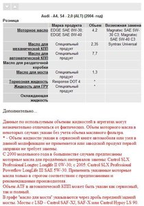

    Если бы вы могли поймать своего 30-ти тысячника сразу после замены масла (причем замены на 100% "не левое", 502-го допуска, вязкостю по SAE 5W-40 или CASTROL EDGE SAE 0W-40 в идеале) и замерить у него давление согласно инструкции, то это могло бы поставить точки в всей этой теоретико-практике... :nod:
    P.S.
    Говорите Ауди рекомендует Castrol? А видели, что рекомендует Castrol? :)
    С 2000 модельного года в большинстве случаев предписанны моторные масла для продлённых интервалов замены: Castrol SLX Professional Longtec Longlife II 0W-30; c 2005: Castrol SLX Professional Powerflow LongLife III SAE 5W-30. Применять указанные моторные масла только в строгом соответствии с предписаниями и рекомендациями производителя.
    Это не я, это у них это красным выделено! :)
    А рекомендуемое Castrol и вашим автопроизводителем масло для вашего АЛТ имеет следующие спецификации:
    Характеристики продукта
    Допуски и спецификации:
    SAE 0W-40
    API SM/CF
    ACEA A3/B3/B4
    BMW Longlife-01
    MB 229.3 / 229.5
    VW 502 00/ 505 00
    Porsche (исключение Cayenne V6)
