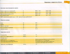

    Господа, огромное спасибо, наконец-то реальные цифры! Теперь я могу сказать , что мелкие детали сложились в одну картину на которой написан ответ. Не хватает последнего штриха: кто-то, у кого машина куплена у Официального Диллера выложите, пожалуйста, фотку( или отсканируйте) той странички из вашей инструкции по эксплуатации, где указывается какую спецификацию масла вы должны заливать в ALT.

    Вот картинка из книжки от официалов
