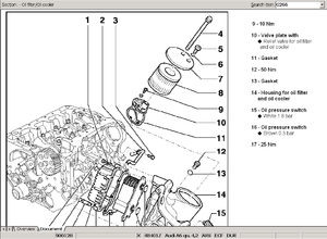

    ещё вот важное. Если будете менять пружинку - постарайтесь глянуть износ "внутри" (канал, посадочные места)...

    хотя там есть о чем подумать в районе 16 минуты. либо особенность дизеля, либо масло могло бы отдавать тепло в ОЖ и получше. А то есть ощущение, что теплобмен происходит через "железо двигателя". Чем-то напоминает мой АРС, когда жарко. Я сейчас озабочен этим...

    А вот про деталь 4 (за которой стоит пружинка 3) написано что это "болт регулировочный". Так может его можно просто подкрутить?

    Насчет детали 3 - интересная мысль... это тоже из серии "QG1" (увеличенный интервал обслуживания) и экологии...и ваще этот кронштейн (д. 1) сильно наворочен, раньше был намного проще. Кулер уже применялся а вот пружинки небыло.

    Да нет, я думаю что неправильная работа этой пружинки и может давать такой эффект.

    замена оил-куллера решает проблему минимум на 90%.
    Вот можешь помочь нам всем? Можешь запытать Германо-диллера про конструкцию корпуса маслофильтра - интересует, собственно, одно - перепускной клапан на 4 атмосферы отсекает только фильтр или и фильтр и оилкуллер?
    (а то у меня ни док никаких, ни детали этой в руках. они, хоть со склада могут взять - в руках покрутить....)

    Во! нашёл хоть что-то интересное в Ельзе.
    в русском переводе, звучит примерно так:
    "В случае обнаружения большого количества металлических опилок в масле - тщательно очистить маслоканалы и заменить оилкуллер во избежании дальнейшего повреждения мотора"
    очень интересно...
    стружка забивает фильтр и куллер, меняем масло и фильтр - фильтр чистый, куллер - нет, если клапан отсекает оба девайса - он сработает и масло не будет ни фильтроваться, ни охлаждаться.
    или другой вариант - куллер стоит после фильтра - из него начнёт вымаваться сружка и снова плыть в мотор....
    И что из этого более логично?
    вот рекомендация про маслоканалы - не очень понятна.
    чтобы улучшить подачу масла что ли?
    Имхо, надо изучать конструктив кронштейна масло фильра.
  19. gosy97
    gosy97 Печенег
    2 май 2007
    4.642
    S6/09, 320dx/15
    Ответ: Расход масла на А-4 2.0
    С другой стороны, с чего бы ей начать вымываться? Если куллер не отсекается клапаном, там всегда масло течет, что забит фильтр, что нет... тогда смысл такой строгой рекомедации не очевиден....
    получается клапан на оба девайса что ли... надо проверять, короче...

    твоюмать. *простите* :hot:
    №10.
    если износ маслонасоса, его перепускной клапан (это в маслонасосе должно быть) и отложения в каналах не критичны, видимо, всё и... я в шоке.
