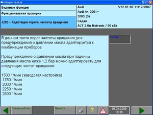

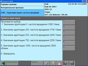

    Народ того и живем не так как в германии, что каждый сам себе "законы пишет". Вам чорным по белому написали, как проверить исправность системы смазки. Выполняйте. Чего вы выдумываете свои цифры?
    Вам не приходит в голову что именно из-за этого косяка в системе индикации, у вас и возникают все проблемы с вашим АЛТ так незаметно?

    -> Kanal 35 (Drehzahlschwelle)
    Wert für die Drehzahlschwelle der dynamischen Öldruckwarnung von 0 bis 1000 1/min in Schritten von 250 1/min.
    Korrektur: 0 +250 +500 +750 +1000
    Wert im Kanal: 0 250 500 750 1000
    Прежде, чем проверять, неплохо бы подумать что.

    Вот и я точно такого ж мнения :very_cool::
