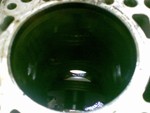

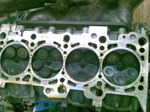

    Доброго всем времени суток.Сегодня начал день с визита в автосервис.Вывод один-все размеры в норме.Мерили при мне и одном моём приятеле,который в этом деле неплохо шарит. Геомнтрия цилиндра-идеал, хон-идеал. Но масло всё равно проходит в цилиндр. Об этом говорит нагар на клапанах и днище поршней.Сервисники уговаривали меня не менять поршни на новые-дескать только деньги зря выбросишь,а так их можно продать.Но я пошёл другим путём.Буду менять.Для этого мне ещё раз отхонингуют блок под новые поршни(они не влезают).Говорят,что я вернусь к тому,с чего начал,т.е. к расходу 1литр на 300 км.Не хочу верить в это.Заодно купил новое сцепление(5200 р).Решил хоть на этом сэкономить.:D:D:D:D Короче непонятно,в чём дело,но заметно одно-в разных абсолютно одинаковых по размерам цилиндрах разное количество нагара.Как и до ремонта,2и4 цилиндры загрязнены сильнее,чем 1 и 3.

    Гаец, хочу тебе задать такой вопрос - если ты покупал поршня, то ты просто поехал в магазин и купил их, или ты, всё же, спросил у спецов с ФВ-форума (которые у нас были) чем отличаются поршни 2008 года от старых 2001 годов ? Они же писали про отличия в маслосливной галерее в новых поршнях. Может ты не те купил ?:confused:

    ГАЕЦ, а стержни клапанов в нагаре? Попробуй, глянь, сфоткать врятли конечно получиться.
    ЗЫ: Опять с телефоном пришёл фотосессию устраивать? Хоть Никоса Сафронова пригласил бы накидать натюрморт рублей за пиццот и то лучше б было. А вообще ты молодец, я чувствую, что должен тебе денег за твои мытарства и эксперименты, да и то, что еще информируешь нас обо всём дорого стоит.

    Новые поршни внешне ничем не отличаются от старых,за исключением того,что на новых поршнях нет износа юбки(старые на 0,04 мм изношены)

    Стержни чистые.Но во впускном коллекторе есть немного масла(пальцы мажутся). Мастера всё грешат на отсос.Но я сказал,что даже если его отключить,то расход почти не изменится.К тому же замочаливание всего и вся ничего не даёт. В общем меняю поршня на свой страх и риск.Если расход вернётся к начальным 1 литр на 300 км,то это будет полное и окончательное моё поражение перед АЛТ.:rolleyes::rolleyes::rolleyes::rolleyes: Так что ждите конца недели.Думаю,скоро я,а вместе со мной и вы всё узнаете.:shock::shock::shock::shock:

    Так я тебя и спрашиваю - МОЖЕТ ТЫ НЕ ТЕ ПОРШНИ КУПИЛ ?!

    Расход у тебя будет такой же, как и у всех 0.5-1/1ткм.
    Менять твои поршни БЕС-ПО-ЛЕЗ-НО!!!! Они исправны.
