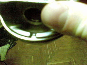

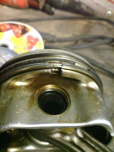

    Справа старый поршень. Визуально , пока не вижу никаких отличий.
    Надо, как тут писали, взять два поршня (старый/новый) и сравнивать их. Ты, Гаец, возьми сравни, когда тебе снимут старый.

    Да может и не быть отличий, здесь фифти-фифти, поможет или нет, но что-то произойдёт по-любому. Будем надеяться на лучшее. Галимая конструкция может заработать, а может и нет. Кстати на твоей фотке замок кольца прям у прорези.
    Вот похожие короткие поршни, всё-таки дырки имеются в проточках.
