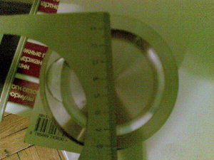

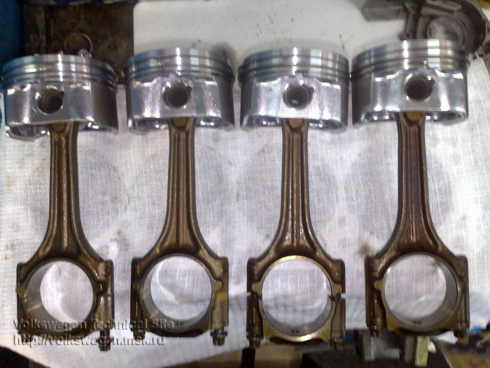

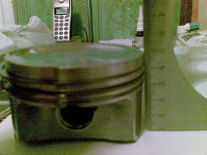

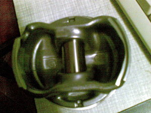

    Выкладываю фото поршней.обратите внимание,что в купленных мной поршнях есть маслоотводные каналы(или это не они?)

    Ты разбирал свежий АЛТ? Если нет,тогда не вводи людей в заблуждение. Мастер,который перебирал мне мотор,признался,что нигде в литературе нет диаметра верха поршня(где стоят компрессионные кольца). Как я понимаю,у АЛТ верх поршня является самым уязвимым местом.Оцените их размеры

    Малая высота поршня,как мне кажется,и является причиной его износа.К тому же видите,какие тоненькие кольца,т.е. они плохо отдают тепло блоку цилиндров. Плюс алюминиевый блок. В лаборатории,на стенде,наверное мотор и работает как надо.Но в жизни всё совсем по другому.

    Гаец, у тебя фотик нормальный есть? Разрешение очень низкое, не видно нифига! Номера каталожные какие на коробках?

    Я думаю, что износ не причём, только просчёт.
    Вот эти же поршни, после которых, якобы, жор прекратился.
    Проточки тоже есть, ниразу такие не видел маслоотводящие каналы. Старые фоткни обязательно, только не на телефон, а то видно хреново.

    Фоткаю на телефон.Другого пока нет.Номер на коробке-06В 107 065AG

    У меня поршни такие же.

    И с таким разрешением видно,что поршни в высоту меньше,чем их диаметр.

    Гаец, хоть ты злой местами, но ближе всех к ответу...
    Это не маслоотвод. Увидев сию доработку - порадовался - немцы в курсе проблемы и пытаются что-то сделать. Другой вопрос, что это доработка существенна для немецкого рынка, а для нас - нет.
