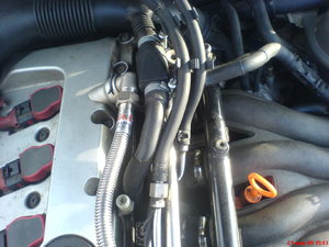

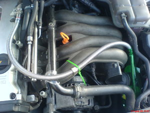

  3. Михо2-0
    Михо2-0 Участник форума
    16 ноя 2007
    285
    A4 8E ALT 2.0 09.2
    Вроде как спорю с самим собой:)
    Сильно не пинайте! Меня оправдывает то, что я не сдался без боя:nod:
    На фото мой вариант конструкции Андрона.
    Трубка из картера подсоеденина к боченку штатно. Внизу в расширении трубки осталась мочалка(никак впуск не сниму, чтоб вынуть). Я думаю, она тут большой роли не сыграла..
    Вход из крышки ГБЦ в боченок заткнут пробкой.
    В выход из крышки вставлен сантехнический латунный уголок 1/2 дюйма. К нему прикручена сильфоновая, гибкая, полностью металическая трубка(газовая подводка для плит). Другой конец вставлен в пластиковую баклажку.
    Газы из картера идут по обычному пути. Газы из крышки через МЕТАЛИЧЕСКУЮ трубку и баклажку в атмосферу.
    Результат за 500 км:
    1. Машина поперла значительно резвей)))
    2. Во впуске сухо.
    3. Масло сожрало как обычно:cry:
    Я не получил того результата, который ожидал. Ни внутри металичес кой трубки, ни в баклажке не сконденсировалось НИЧЕГО. Трубка вообще чистая и уголок тоже. В бутылке абсолютно чисто.
    Никакого дыма и запаха из трубки нет вообще! Слабый пульсирующий ветерок.
    Возможно, эксперемент не совсем чистый. У меня новое масло (500км), к тому же Мотюль (не надо нервничать:nod:).
    Согласен, что ВКГ не главная причина, но все же ...
    Предположу, что таким способом можно время от времени типа очищать дроссель и всё что за ним. Машина прет с каждым днем резвее и резвее:D
    При установке всего обратно, резвость падает вроде тоже постепенно.
    Вот такие дела.

  4. Andron_AU
    Andron_AU Bad e-mail
    2 авг 2007
    874
    80-В4,A4-В5,6,8
    #8744 Andron_AU, 1 мар 2009
    Михо привет! Это мои грабли... (шутка).
    Разобрал колхоз, мочалки внутри крышки чуть-чуть в масле чистые (всего с ними прошел тыс. 10 - 12), у Вас ощущения по приемистости аналогичные с моими, хотя у меня расход чуть-чуть упал.
    Беда в том, что это не решает нашей главной задачи (а жаль).
    Попробую еще раз раскоксовку керосином (хуже уже все равно некуда) но под разными углами мащины (двс под углом, керосин стекает или задерживается на правой стороне поршней, хочу поднять правую сторону (или опустить левую), чтобы было горизонтально, может что и поможет?).

  11. Михо2-0
    16 ноя 2007
    285
    A4 8E ALT 2.0 09.2
    Металическая трубка была поставлена, как я писал, неспроста. Предпологалось сконденсировать в ней маслопар за счет хорошей теплопроводимости металла. Видимо, его там не оказалось))))
    А попробовать всё-таки стоило. Машина-то поперла, блин! Почему? Картерные газы то идут во впуск по прежнему через низ и намного их меньше не стало:shock:
  12. Andron_AU
    2 авг 2007
    874
    80-В4,A4-В5,6,8
    Михо если Вы заметили, на прогретой машине надувалось (изд. №) то, которое закреплено на трубке от крышки, а не из картера (их там практически не было)...

  16. Михо2-0
    16 ноя 2007
    285
    A4 8E ALT 2.0 09.2
    В моем варианте газы снизу ПРИНУДИТЕЛЬНО засасываются во впуск, а из металической трубке ничего не дует. Значит, количество КГ сильно не меняется. А динамика меняется!
    И второй вопрос- почему улучшение и ухудшение динамики происходит ПОСТЕПЕННО при отключении-подключении верхнего патрубка?
