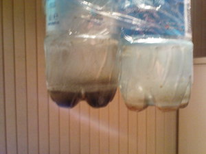

    Решил металлич бутилки не ставить, т.к.:
    если остался конденцат воды, то масло осело бы подавно, что то здесь не так... (Ваня накаркал небось)...
    P.S. Левая крышка, правая из картера... (да забыл, трубки белые из металлопласта внутри покрылись желтоватым масляным налетом, все как у Володи из Краснодара).

    Когда ты написал об отсутствии масла в бутылках, я тоже сначала подумал, что теория провалилась.
    Но это если смотреть на результат, не учитывая всё составляющие процеса.
    Я думаю, здесь не так всё просто.
    Возможно, что дело всё в разной насыщенности пара-воды и пара-масла. Потому, что у воды т кипения ниже, а у масла выше. Значит, в картерних газах присутсвует более насыщенный пар воды. Температура конденсации НАСЫЩЕННОГО пара(пара воды) выше. И она успешно конденсируется на пластмассе. Для НЕнасыщенных(относительно воды) паров масла, нужна более низкая температура конденсации. Здесь и может помочь металическая банка с большей теплопроводностью(это, как вариант).
    Если бы была металическая банка, там и воды бы было намного больше, и масло бы присутствовало.
    На мочалках-то масло у всех было. Значит, масло в этих газах есть. А воды на мочалках вроде никто не заметил. А здесь всё наоборот.
    ИМХО Твой вывод, дружище, пока преждевременный.

    Могет быть, могет быть.... НО, на кухне вытяжка есть (или что нибудь подобное) капли воды там когда нибудь видел? А напыление жира присутствует почти всегда (и ему пох... метал там или пластик), так вот на плите у хозяйке темпер. не более 100 гр. (вода кипит и выше без давление темпер. не поднимешь), а жир все равно летит.
    Так и в нашем случае, если бы он летел как следует следы бы оставил (летит, то он летит однозначно, но думаю что в каких-то мифических количествах)...

    Ну, эти "мифические количества" в итоге летят во впуск и загрязняют дроссель и сгорают в цилиндрах. Тут я согласен с Госи- во впуске должно быть СУХО, иначе у нас НЕ работает система масллоотделения в ВКГ или работает недостаточно эффективно для реальных условий эксплуатации.
    Даже если основная причина не в ВКГ, подумать о ней будет не вредно имеено в этом направлении. Возможно, удастся её довести до ума. Тем более, это не требует никаких затрат, в отличии от других теорий:nod:
    З.Ы. Налёт на кухонной вытяжке-это ПРИЛИПШИЙ жир. Он у тебя в трубках присутствует. Остальной улетел дальше)))
    А капли воды на каждой крышке кастрюли изнутри есть. А на вытяжке она высыхает сразу и не прилипает в отличии от жира.
