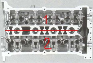

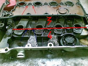

    Я уже задавал вопрос о разделении пространства под крышкой клапанов на четыре сектора (зачем?), Ваня расстреляв прокладку не обеспечил маслосъем как на машинах:
    а). с металической крышкой клапанов (возможно тепловой режим);
    б). имеющих достаточно высокую крышку (и соответственно подкрышечный объем) позволяющий хоть как то в этом объеме маслопару перемешиваться с картерными газами (т.е. кто-то кого-то компенсирует по составу);
    в) имеющих сепараторы (как на наших вазиках).
    Поэтому коллеги считаю всех в определенных долях правыми, возможно ВКГ не главный источник жора, но кое что ему сделать надо (мочалки нах, а вот над увеличением количества и изменением конфигураци перегородок, с расчетом площади входных отверстий прокладки крышки, чтобы не повысить под ней давление, думаю стоит подумать)...

    Вот упертый... Под крышкой...
