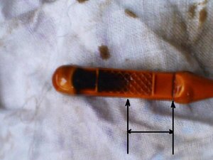

    У меня в родной книжке стоит 0,5 л..., а жрет, см. дальше...(это на 520 км с откл. вентляцией..., сколько примерно в литрах масла?). Так что думаю ВКГ не сильно виновата в жоре... (Скорей всего МСК, кстати кто знает сколько стоит замена этих самых МСК на наших ДВС, с работой и запчастями?).
      54,8 КБ
      112
      38,9 КБ
      110

    Andron_AU писал и даже приложил маленькую пикчу (щупа с маслом)
    Блин, вот вам везёт-у вас хоть щуп для масла толковый. А у меня....:hot:
    Нет, ну как можно догадаться сделать нижнюю часть щупа (где мин и мах) из пластмассы точно такого же цвета, как и само масло:hot:
    У меня цвет щупа=цвету масла и масло очччччень трудно различить на этом щупе, вдобавок пластмасса на щупе ещё и блестит-это ж догадаться надо сделать такой щуп!
    Вчера срочно нужно было смотаться в Ставрополь (Краснодар-Ставрополь-Краснодар), за 10 минут до выезда поймал на Опеле камень в лобовое стекло, отремонтировать скол на сервисе уже не успевал.
    Пришлось завестиALT, протереть пыль со стекол и ехать в Ставрополь, итого туда и обратно получилось 580 км.
    Перед дорогой на заправке на горячей машине решил проверить уровень масла, через 6 минут после заглушения двигателя (чтобы масло успело стечь, по электронной инструкции не менее 5 минут). И тут та самая засада-его на щупе практически не видно (цвет щупа=цвету масла, щуп блестит, масло можно различить только по протиранию на тряпочке)-4 раза вытирал и засовывал щуп (даже один раз выругался-про себе), предположительно уровень на 2 мм выше кругляшка мах, но при этом расположенные "кольца-делений" между мин и мах почему-то сухие (а когда авто постоит месяц:rofl:-кольца густо заполнены маслом). Или я тормоз или щуп дебильный или идея создания такого щупа неадэкватная.
    Судя по фотке Andronу повезло- у него нормальный щуп, не то что у меня и 30-тысячника:rotate:
