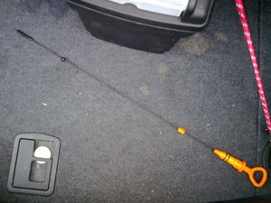

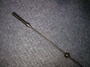

    Господа у кого ещё вот такой щуп имеется???
      267,5 КБ
      131
      105,2 КБ
      130
