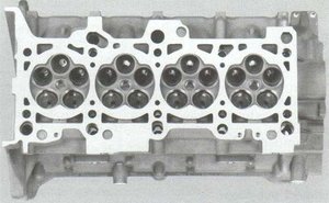

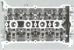

    Вань че расслабился (письмо отправил и усе)? Покажи стрелками маслосливные и маслоналивные дырки (у меня ж экспиримент к завершению подходит, чтобы два раза крышку не снимать...), а тоя что-то засомневался в своих выводах...

    Да, я расслабился, пока визу делаю в Германию. Ля-ля-ля...
    Что там опять у тебя за эксперименты?
    Ты зачем мне голову 1,8 тычешь?
    Вот тебе же Dmitry картинку где-то нарыл.
    А сверху сливы сам ищи, они у нас не такие как на 1,8. В "ванночках" по-моему сливов нет.
    Ваня мог жестоко наврать, пусть кто-нибудь подтвердит мои векторы.

    На картинке слив а ты от насоса, точно расслабился...

    Андрэ! Стирай картинки, а то одно и тоже смотрим по 100 раз! А от насоса тогда где магистраль? Критикуя исправляй!
