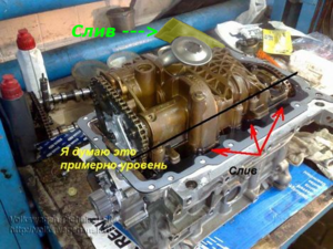

    Я что то не "вкурил" за какой патрубок разговор.
    Если про сливные отверстия, то они ведь под выпускным распредом и туда кроме как через поддон никак не пролесть, да и через кронштейн маслофильтра туда не добраться. Или я не в теме?

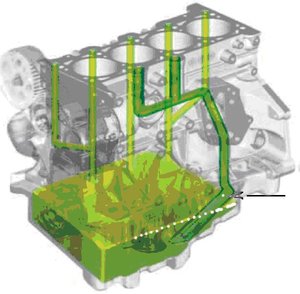

    ниже, ещё ниже :D
    Там где масло сливается в поддон картера, там патрубок есть такоооой феерический, ну и просто сливы с другой стороны...

    Покажи:

    на второй фотке прямо над маслозаборнником

    вот :
      371,2 КБ
      316
