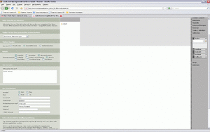

  12. Valecha
    Valecha Старожил
    1 ноя 2008
    6.302
    Кореец, будь он неладен)
    #8192 Valecha, 5 фев 2009
      173,3 КБ
      104
    • AUDI2.doc
      72,5 КБ
      102

  15. Valecha
    Valecha Старожил
    1 ноя 2008
    6.302
    я там поставил нас как группу. Ваня, тебе и карты в руки. Ты у нас самый грамотный, а я в части переводов подсоблю
