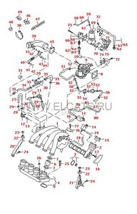

    Обратите внимание !
    Ничего не напоминает ? Это всё стоит на А4 1,6 2002 года , двигатель ALZ. Деталь №30 очень знакома и с таким же номером.

  12. repair
    repair Bad e-mail
    27 фев 2008
    765
    VW JETTA V 2006 1.6 Manual
    Да вот не в курсе . Хотите , посмотрите на клапанную крышку , там вообще нет никакого клапана и всё соединяется вместе - и с картера и с крышки и со впуском .
