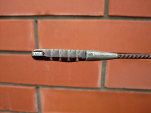

    Поддался я на провокацию и решил почистить ДЗ, заодно и фотосессию устроить. Так как ALT до сих пор стоит, то подопытным кроликом была выбрана машина супруги. Исходные данные: леворукая Opel Corsa GLS 1.4 автомат, 10.2002, естественно из Японии, (приплыла в Краснодар на 3 недели раньше моей Ауди) пробег у неё был 39тыс.км-реальный. Сразу было поменяно свечи, фильтра, масло на простое Mobil Super 3000 5W40. Сейчас пробег уже 44 тыс.км. Эксплуатация в основном городские пробки (1500-2000 оборотов, но утром и особенно вечером на трассе движок я докручивал до 4-5 тыс.оборотов (зимой жену не пускаю за руль-опыт вождения маленький, а крутить иногда приходится так как мощность всего 90 л.с.) И так, чистка ДЗ :very_cool:
    За 5 тыс.км. масло по щупу стоит на максимуме, как и заливал (скажем так, по щупу не видно падение уровня масла-визуально стоит на той же отметке max) см.фото

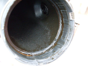

    Масло за 5 тыс.км. светлое см.фото под верхней крышкой

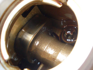

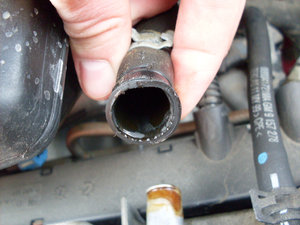

    Выход с клапанной крышки –небольшое кол-во масла

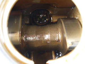

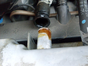

    Патрубок в клапанную крышку-небольшое кол-во масла

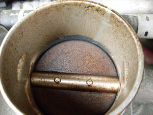

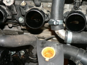

    ДЗ засранная есть немного масла

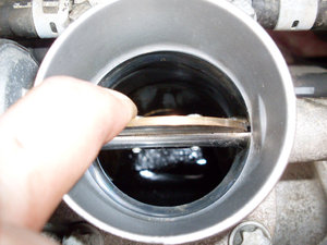

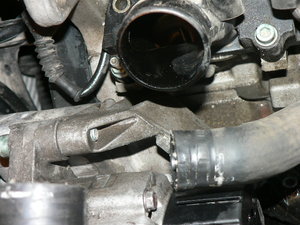

    Она же после чистки

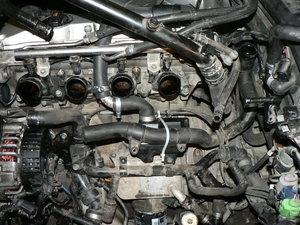

    Снял общую катушку зажигания, добрался до свечей-хотел выкрутить и сфоткать состояние в цилиндрах-не оказалось свечного ключа (честно говоря я забыл, что у меня его никогда и не было с иномарками, а старый свечной ключ от квадратной классики не подошёл).
    В итоге-места присутсвие масла там-же что и в ауди, только в меньших количествах. А визуально расхода масла по щупу вообще не видно-уровень стоит всегда по максимуму. Точно так же и на предыдущем авто у жены, тоже Corsa-расхода не было, а ДЗ и выход с клапанной крышки после 25тыс.км. в наших условиях эксплуатации выглядела точно также.
    Бенз тот-же, что и в Ауди заливаю, двиг чистый. Не может же в Ауди бенз из-за серы разлагать до такой степени масло и оседать на всем чём можно, что для Опеля по-барабану, а для Ауди хана?
    Может чем-нибудь помог в расследовании этими фотками?
