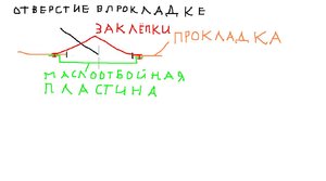

    Не знаю,как будет работать мой новый колхоз под крышкой,но точно скажу,что если вы внимательно смотрели на фото,то заметили, что при установке мочалок в начале и в конце лабиринта масло из крышки больше не летело. При этом расход масла не снизился.Однако,при их удалении и замене на хрен знает что я заметил,что мотор стал чуть тупее при разгоне.Наверное верну всё как было.Пусть жрёт,но хоть едет нормально,если конечно расход масла не упадёт.:rotate::rotate::rotate::rotate:

    Ещё у меня есть один непонятный мне вопрос.Куда должно стекать масло из под крышки?Я так понял,что в отверстия,расположенные в центре прокладки(которые Ваня пытался заглушить наноболтами)?

    Я так понял,что по задумке разработчиков нашего чудо-мотора,масло должно оставаться на прокладке,а газы выходить через отверстия в прокладке.Масло при этом не должно выходить вместе с газами.Поэтому в крышке нет маслоотделителя,а есть только дохленький лабиринтик,который толком ничего не отделяет.
    Появилась новая идея доработать саму прокладку клапанной крышки.
