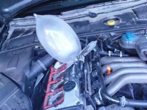

    Замерил выхлоп ВКГ прикольно...
    Изделие №.. ну Вы в курсе холодный движка (-12 с), при заводке дует из картера (наглядно видно...)
      71,2 КБ
      149
      100,3 КБ
      158

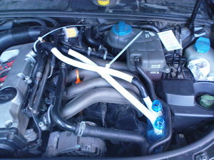

    А это при прогретом двс - 90с (дует из крышки), при том, что дырки сообщения картера с крышкой достаточно большие и продуваются в легкую...
      77,1 КБ
      128
      91,3 КБ
      131

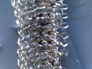

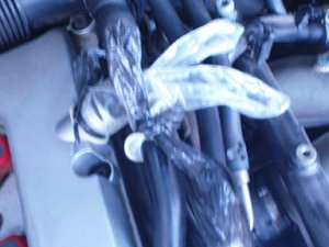

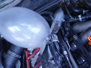

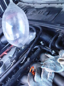

    А об этом можно будет через неделю..., так как проеду км 150 - 200... (если повезет). Из ощущений как буд-то поставили турбину, втыкает, как... ну меня поняли...
    Да вытащил мочалки, до которых дотянулся пинцетом (масло присутствует, пробег около 10 тыс. км). А в остальном картина как у Владимира из Краснодара (в трубках масло есть, а в боченке сухо).
      86,5 КБ
      130
      104,8 КБ
      155
      88 КБ
      144

    Зачод! А время надувания засёк или просто так ******ы надувал, для прикола? Я надеюсь соседи ничего такого не подумали? У меня на холостяке, если высасывать сверху из крышки, снизу картера разряжение и из трубки аж засасывает, то бишь продувает и вентилирует.
    Теперь надо на 1,8 замерить или на FSI.
    А у меня история такая: все помнят, что я натворил со своей ВКГ? Я просто в нереальном шоке... Я убью сначала себя, а потом этот чёртов пылесос! Проехал, наверно, 100 - 150 км. (причем половину пробега по трассе) - грамм 150 - 200 ушло. Ну не может через "писюн" за дроссель улететь столько масла - сухо там, а в основной впуск, снизу картера ни грамма не попало, трубка снизу от груши как была идеально сухая, так и осталась. Затыкал до этого все выходы системы и одним шлангом к корпусу воздушного фильтра направлял газы. Фильтр чистый, шланги правда в налёте были, но налёт не сравним с тем объёмом масла, сколько за это время составил расход.
    Давайте, как бы, вывод уже наконец то сделаем. Ну должно быть во впуске немного масла, я проверял и на мерсе Е200 (210) и сегодня в автосалон к пацанам ездил капоты открывал. Везде есть маленько маслица. Володя снимки делал... Ну!?

    Спасибки... (по противогазу) проехался по дворам, даже нет намеков на запах...
    А насчет времени (холодная 2 мин. и с последующим увеличением), а вот прогретая надувается медленно и при прогазовках как бы пытается частично сдутся...
    Но почему при таких широких каналах дуется Хол - из картера, а Гор. из крышки (причем после глушения не сдувается, а как только снял не очень надутый пр... с картерной трубы, шарик с клапанной крышки тут же сдулся, блин)?

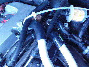

    Ваня , попробуй поставь в разрыв шланга на дроссель бензофильтр и поезди немного и посмотри за его состоянием. Так мы увидим - сколько масла там летит.

    Попробую поставить фильтр. Диаметр проходного отверстия в клапане меняется в зависимости от открытия самого клапана. Максимальное отверстие, через которое идёт поток КГ из крышки это отверстие в тройнике.
