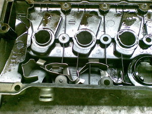

    Вот наколхозил.
    Короче,сделал я доп. перегородки в лабиринте.Фотки что-то не размещаются.Завтра попробую вывесить.

  13. gaec004
    gaec004 Завсегдатай
    7 июл 2008
    574
    AUDI S8 2007(08)
    Ответ: Расход масла на А-4 2.0
    Во чё наделал,гы-ы-ы-ы:D:D:D:D

    Молодец... (но по подробней плиз, в т.ч. и материалы из чего делал), только мне кажется (даже убежден), что надо узнать сколько все-таки летит масла, чтобы бороться...

    Масло там летит.Неизвестно сколько,но летит.Причём у всех.Конечно проставка сделана весьма топорно,но идея её в том,чтобы поток газов двигался вверх-вниз,а не только вправо-влево.

    Сам то понял, что сделал? (я думал только генералы такие...), вот именно ГЫЫЫЫЫ...:shock:
