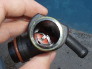

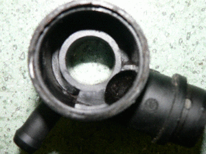

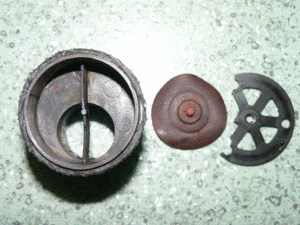

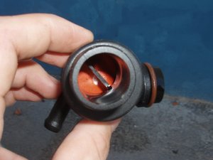

    А вот кто-нибудь сравнил старый бочонок с новым ?!
    Налицо изменения и довольно значимые . Значит немцы озаботились проблемой.
    1. Изменилась высота расположения патрубка на впуск (см. фото нового бочонка). На старом бочонке ( фото с разобранным клапаном ) видно , что патрубок был сильно смещён вниз . Сделано , как конструктивно легче , т.к. отросток впуска тоже находиться внизу . Вот поэтому уже на 30т. в отростке столько масла , сколько и на 130т. . Я помню , как мичфуд удивился этому . Маслу почти ничего не мешает попадать во впуск. А на новом клапане патрубок смещён вверх , что создало некоторый баръер , в виде нижней стенки клапана. Как раз то , что я хотел мастерить в старом бочонке.
    2. Я уверен ( не так хорошо видно на фото) , что патрубок со стороны картера тоже смещён вниз . Хотя ( на фото старого бочонка видно ) раньше он был по центру . Раньше газы с маслом неслись почти во впуск , теперь большая часть оседает внизу и стекает в патрубок крышки.
    3. Сильно изменён угол подхода бокового патрубка к бочонку . Патрубок подходит по касательной вверху бочонка , что тоже сделано для минимизации попаданий масла.
    4. Не совсем понятно , что за скос сверху у бочонка ? Но уверен - это сделано не из-за того , что бочонок мешает верхней декор. крышке . Да и внутри бочонка могут быть изменения.
    P.S. Между прочим , об этом уже писалось в начале ветки : http://www.audi-club.ru/forum/showthread.php?p=1718950#post1718950

    У меня оптический обман или кажется, что в новом бочонке две мембраны установлены? Почему не сняли с продаж старые бочонки, это практикуется у автопроизводителей? Авто после 2005 тоже жрут (есть доказательства)!

    Интересно , что изменено в крышке с другим номером 06В 103 469 AR ?
    Те АЛТ , которые не жрут и про которые здесь иногда упоминают , наверное имеют новые - крышку и бочонок .:) А может ешё что ?

    Коллеги прошу разрешения опять запостить фотки!
    Это ФСИ Турбо: Обратите внимание, у заливной крышки маленький шланг - он врезан напрямую.
    Это "новый" АЛЬТ: обратите внимание, бочонок так же в масле и скос, ни что иное, как выемка под крышку:
    Специально попросил хозяина 30-ти тысячника разрешить уе...ть по крышке, что б посмотреть на "грязь":
    Есть ещё фотки моторов, заказывайте...
