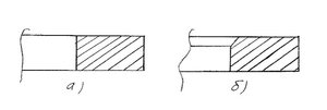

    Кстати, когда менял кольца заметил отличее колец на старых двигателях (до 07/99) и дв. нового поколения
    а-старые кольца, б- новые
    Может здесь собака порылась.... И эта фаска влияет на расход масла.

    Что касается залегших колец.
    Я верю, что люди разбиравшие такие моторы, находились в зравом уме и твёрдой памяти и разобрав мотор, действительно видели залёгшие кольца....
    Теоретически сие тоже объяснимо: если масло выгорает/кипит, из него выпариваются лёгкие фракции, а в двигатели остаются "тяжелые" - в пределе мазут.
    Кольца и поршня являются термически нагруженными элементами - там очень горячо - и масло, попадая на них, закоксуется горааааздо быстре, чем где-то ещё. Осюда и может возникать проблема перманентного залегания колец. Т.е. это не болезнь, это следствие. (Конечно, рано или поздно наступит реальной износ ЦПГ, но речь здесь идет о "практически здоровых моторах")
    Придётся ли менять кольца после замены куллера - имхо, нет. Либо через 3-5ткм СЛХ3 отмоет этот кокс сам - либо раскоксовка колец (или "мытьё инжектора" может даже лучше, надо ещё подумать.)
    грамм 50 при живой ЦПГ и МСК легко достижимы на ЛЮБОМ моторе. имею живой пример с 4.2. правда там сейчас 100, но течет задний сальник колена :( в любом случае, владельцы 4.2, на полном серьёзе, считают расход масла 1 литр на 1ткм - нормой. почти все.... кстати делал ровно тоже, что и с АЛТом:
    - ревизия системы ОЖ
    - ревизия вентиляции картера
    - оил куллер - замена
    - МСК (просто состарились:)
    и кстати, ровно тоже сделали с ВРШ.
    он, правда, масло не особо ел, НО температура масла в боевом решиме стала до 100С. а было до 130С.... надо ли говорить, что это тоже "фантастика" по мнению их владельцев...
    Резюм.
    так что, температура масла, это вещь, которая незаслуженно выпала из внимания и ремонтников и авто-общественности. за что мноооогие имеют теперь паталогические проблемы с расходом масла "а-ля АЛТ".
