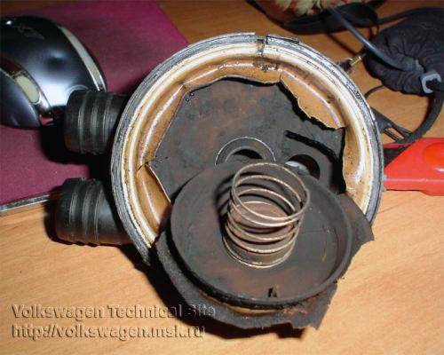

    Это хорошо , если живая , но на фотке чётко смотрелся открытый патрубок.:confused: Если бы был верхняя трубка , к бочонку , была оторвана , то она бы болталась свободно , при её отсоединении.
    Ещё одна просьба к тебе. Если уж ты будешь снимать на 30т-ке датчик , то отсоедини просто бочонок от всех патрубков и шланга . Заведи машину и заткни ладонью трубку из картера и приложи вторую руку к выходу из крышки . Тоже самое , потом , можешь проделать у себя . Нам надо сравнить уровень газов на разных пробегах .

    Вот и нифига - на самом деле ничего не мешает эти схемы комбинировать.
    У ALTa я бы отметил следующее:
    В нижней части блока маслопара практически нет - об этом свидетельствует то, что нижняя трубка с расширением у всех сухая - там только немного нагара выявлено. Маслопара много в головке блока - и соответственно оттуда его и вытягивает через боченок. Отделять масло призван т.н. лабиринт в крышке (лабиринтный способ) - но в нашем случае он неэффективен, иначе масло бы отделялось. Т.о. любые меры направленные на улучшение маслоотделения в зоне лабиринта - уместны и правильны на мой взгляд (а именно мочалки или еще доп. перегородки).
    Далее - тонкая трубочка идущая в задроссельное пространство необходима для работы на ХХ - если через нее и идет масло - думаю немного и на рассверливание тройника и прочее - думаю можно забивать - слишком ничтожен эффект. Мнение что этот канал управляет мембраной внутри боченка имеет право на существование, но алгоритм и уж количественные характеристики такого рода управления никто назвать не может и расчитать тоже. Отсюда я делаю вывод что при малейшем сбое в этой схеме - мембранная заслонка в боченке уже не работает как задумано - и заставить этот механизм работать по задумке инженеров (если она была - задумка-то) - только методом научного тыка - т.е. никак.
    Далее собственно о самой мембране и том, что должно быть в этом месте.
    В картере образуется повышенное давление. Никакого разряжения при работе мотора нет. Оно появляется когда работает ВКГ (эффект присасывания крышки МЗГ) - исправная ВКГ отсасывает чуть больше газов, чем образуется в процессе работы мотора. Ключевое слово - чуть. Т.е. грань между нормальным давлением и моментом, когда оно становится избыточным должна быть четко определена на каждом конкретном моторе (даже не то что марке - а именно на на конкретной машине - в силу разного состояния ЦПГ и пр байды). Я не помню - но в какой-то статье я прочитал что нормальным считается давление в картере равное ... блин забыл - ну не важно - скольки-то там единицам. Для контроля этого давления применяется устройство получившее название PCV - Positive Crankcase Ventilation, призванное упорядочить работу ВКГ.
    http://www.toyota-faq.ru/faq/?f=engine/karter
    Клапан по сути, но с определенными параметрами - тупо заданными с помощью силы сжатия пружин - элементарная и почти безотказная вещь, если не засралась. На ссылке выше - про тойоту, причем на рисунке клапаночек прикольный - как раз влез бы между боченком и воздуховодом нашим :) .
    То же мы видим на схеме БМВ, которую я приводил выше. То же есть на МВ. То же есть на ВАГе :)
    http://volkswagen.msk.ru/forum/index.php?showtopic=72006
    У нас же - нетути. У нас просто прорезиненный кусочек тряпочки, который живет там своей жизнью - куда его там ветрами колышет - никто не знает. Показательно, что замена бочонков на новые - и даже нового образца ничего не давали с точки зрения расхода масла. А у некоторых вообще мембранок там не было - все едино. Предположу что сделан был очень точный расчет инженерами всех параметров данного узла и выбраны прямо-таки ювелирные условия при которых все работает как надо и давление в картере сохранятся в заданном интервале - тока имхо таких условий в природе не наблюдается.
    Насчет подачи свежего воздуха в голову. Я посмотрел разные модели - на некоторых это присутствует - на некоторых нет. Лично для меня непонятен смысл подачи воздуха туда, откуда его отсасывают. В системе появляется новая переменная и кмк несколько усложняет процесс. Единственное разумное объяснение которое я придумал - снизить температуру газов, а заодно придать направление движению газов - как бы упорядочить что-ли направление. В нашем моторе такого нет - максимум что может быть - протаскивание воздуха из воздуховода в бочонок и дальше по тонкому шлангу в задроссельное пространство.
    Раз не подают свежий воздух в нашу голову - и тем более - раз никто не может просчитать параметры этой подачи - мутить его смысла не вижу.
    Ну вот собственно - высказался :) - ничего нового конечно, просто я в очередной раз сам себе объяснил как должна выглядеть ВКГ у альта.
    Если не ломать то что есть - это мочалки, потом клапан PCV между боченком и воздуховодом, а также в этом же месте - маслоотделитель, доделывающий работу лабиринта - любой в принципе. Главное чтоб эффективный. :[:]||||||
