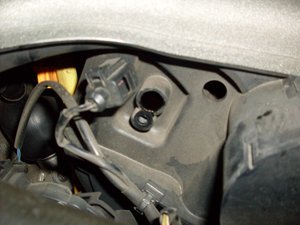

  7. kanin_vladimir
    kanin_vladimir Живу я здесь
    23 авг 2008
    1.813
    BMWX3 дизель+Golf6
    Ответ: Расход масла на А-4 2.0
    >то готов хоть сейчас бежать в гараж , фоткать место. Бежать ?
    нет бежать не надо :)
    хорошо когда гараж есть:) у меня 2 авто на улице во дворе частного дома стоят...
    я сходил открутил _на своем ALTе_датчик.
    Место оно?
      283,6 КБ
      156
  8. repair
    repair Bad e-mail
    27 фев 2008
    765
    VW JETTA V 2006 1.6 Manual
    А ты что думаешь , что за 3т. в воздуховоде будут лужи ? Если впервые , за какие-нибудь 100т. , снять воздуховод и посмотреть сколько там масла , то это не значит , что оно скопилось за последние 3т. , за которые жор увеличился. Это масло скапливалось там все эти 100т. !
    А ты хотел , чтобы оно за 3т. столько скопилось ? Не будет такого !
  9. repair
    repair Bad e-mail
    27 фев 2008
    765
    Да , оно ! Уже вижу масло. А что на датчике ?

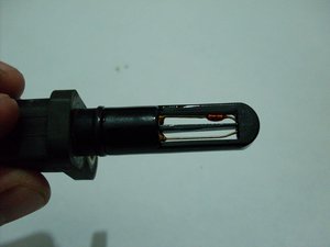

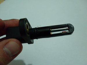

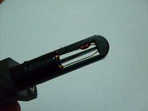

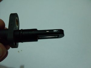

  10. kanin_vladimir
    23 авг 2008
    1.813
    BMWX3 дизель+Golf6
    Это мой ALT (пробег 77тыс.км.)
    масло на датчике есть, оно как бы частями по сторонам датчика.
    Постарался прикрепить фото, где наиболее заметно масло на сторонах датчика.
      222,3 КБ
      127
      232,2 КБ
      117
      220,5 КБ
      107
      229,8 КБ
      113

  13. repair
    repair Bad e-mail
    27 фев 2008
    765
    Не понял !
    На фотке слева -" груша" чёрная . У тебя видно внутренность патрубка "груши". Или мне уже мерещится ? Не оторвалась ли верхняя часть трубки от самой "груши" . Так выглядит !
  14. gosy97
    gosy97 Печенег
    2 май 2007
    4.642
    S6/09, 320dx/15
    Не, в японии не летело - проволочка чистая и блестит. А масло похоже свежее - вот сколько в РФ проехало, столько уже и пролетело. "Японские дела" - это такое что-то типа крошки на пластике - это какие-то минимальные капельки масла/сажы вылетали.
    Помой его карбклинером - шустрее стратовать будет (пока снова не загрязниться, хотя Мотюль - может и не загрязнится).
