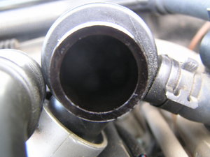

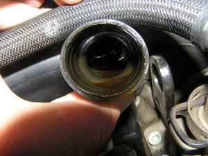

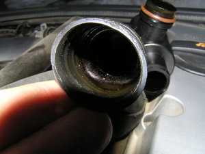

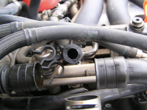

    4. Вид на отросток воздуховода 10 Масло есть внутри отростка, но _заметно_ меньше чем на авто с пробегом 77тыс.км.

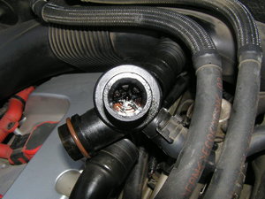

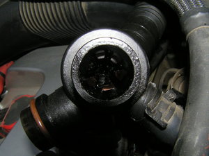

    5. Вид на бочонок 11 со стороны отростка воздуховода 10. на внутренних стенках бочонка относительно сухо (такое впечатление, что масло находится между стенкой отростка и стенкой бочонка)

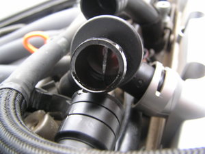

    6. Вид на бочонок 11 со стороны патрубка детали 14. Сухо, пальцы при желании не выпачкаешь, я даже пальцем тёр стенки (немного суше чем на 77тыс.км) часть 1

    6. Вид на бочонок 11 со стороны патрубка детали 14. Сухо, пальцы при желании не выпачкаешь, я даже пальцем тёр стенки (немного суше чем на 77тыс.км) часть 2

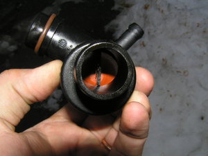

    7. Вид на патрубок детали 14 со стороны боченка. Сухо, пальцы не измажешь, я специально тёр, масла нет, только налёт на стенке

    8. Тонкий отвод боченка для бокового шлагна на зажиме. Абсолютно сухо. Фотки не нашлось-ну хотя бы сбоку с общего ракурса

    9. Боковой шланг на зажиме от боченка. Абсолютно сухо-даже при желании испачкаться в этом месте не получится-я засовывал отвертку-сухо там.

    В сухом итоге-в этом авто масла меньше в отростке воздуховода, чем в моем авто и совсем немного суше в патрубке детали 14 и соответсвенно в патрубке боченка 11. Разница в эксперименте в том, что мой ALT стоял почти 2 недели, а на этом ALTе 10 минут назад приехали (из патрубка боченка 11 который идёт к детали 14 ещё выходил пар).
