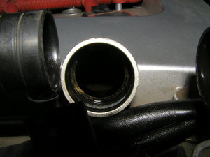

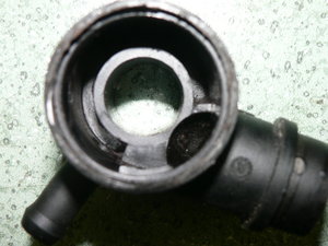

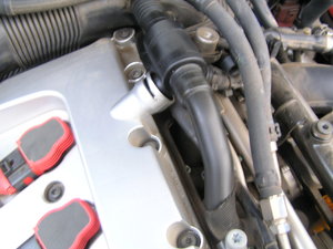

    Если посмотреть внимательно , то видно , что газы с маслом влетают в бочонок из крышки и начинают завихряться по стенкам . И на стенке , должно масло оседать и стекать обратно в крышку ( видно желоб к патрубку от крышки ). Циклонный , не я придумал назвать . Такой принцип используется в ВКГ на новых ТФСИ.

    Как на рисунке - прямолинейный путь движения газов и создание зон завихрения за счет тупиков. Имхо, может получиться обратный эффект, хаотичное завихрение может не дать маслу отделиться, поскольку выпадающие перпендикулярно потоку частички могут быть подхвачены возникшим завихрением. Имхо, конечно, но прежний опыт НИОКР:umnik:;-) заставляет насторожиться. Я бы сделал небольшое перекрытие пластин в шахматном порядке и подумал бы, куда девать масло.

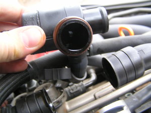

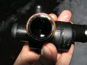

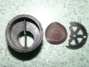

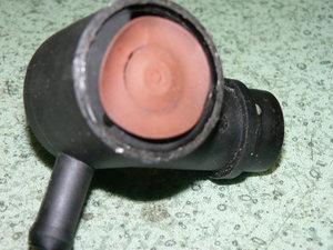

    А вот фотки нижней коробки ВКГ от старого ФСИ . Залез вовнутрь пальцем , чтобы нащупать лабиринт , но там что-то странное сделано . Пальцем достал только до ближайшей перегородки.

    Ответ: Расход масла на А-4 2.0
    На фото не видно, чтобы поток мог завихряться. Более того, видно перегородку, которая препятствует этому. И сток масла обратно в крышку сомнителен. 1. для этого надо было бы бочонок поставить выше с наклоном патрубка, 2. скорее потечет в малый патрубок к ДЗ, тем более, там разряжение, а оно действует одинаково и на газы, и на жидкости.
    Жаль, нет продольного сечения.

    Это на выходе из блока?
    Форма - похоже, поиграли с резонансом, японцы, например, любят этим заниматься.

    Гося , вот не пойму тебя . Тебе лиж бы ответить , не подумав. Внимательнее прочитай то , что я написал.
    Вот почему немцы так сделали ? У нас это только способствует улёту масла в воздуховод . Вот если бы патрубок был сверху , то газы ударялись бы о переднюю стенку бочонка(под патрубком ) и масло бы оседало бы вниз. Но там еще есть и перегородка , которая держит клапан . Так вот , она ещё и задерживает масло , которое перелетело за неё и способствеут , чтобы масло вытекало в воздуховод. Вот почему там всё время влажно от масла .

    Красный клапан закрывает выход из крышки? Или там расстояние от него до продольной перегородки? И что заставляет клапан открываться? Может, жиклер способствует тому, что по мере открывания ДЗ в какой-то момент вакуум со стороны воздуховода становится выше вакуума со стороны ДЗ?

    Если мысленно повернуть бочонок на первой фотке на 20 градусов по часовой , то это так он стоит на движке . Патрубок от крышки подходит к бочонку по касательной , что способствует завихрению газов в бочонке и также отделению малас на его стенке. То что отделилось на стенке , стекает по желобу обратно в патрубок , который и сделан наклонно . Незнаю , мне в бочонке всё предельно ясно. Что не понятно , могу объяснить .
    Хотел разрезать продольно , но , по-моему, не будет хорошо все процессы видно.

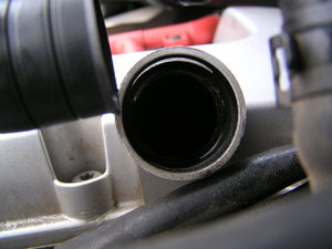

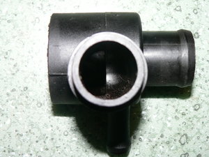

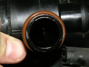

    2. Вид на клапанную крышку 1 со стороны снятого бочонка 11 (крепился в этом месте через уплотнительное резиновое кольцо 12 стопорным кольцом 13). В отверстии клапанной крышки практически сухо (т.е. пальцы в масле не вымажешь, если конечно не стирать налёт со стенок)

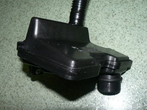

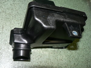

    3. Обратный вид со стороны клапанной крышки 1 на бочонок 11 сухо (т.е. пальцы в масле не вымажешь, если конечно не стирать налёт со стенок)
