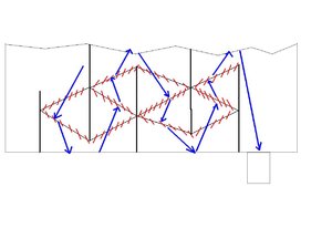

    я за, только все это дело хочу совместить с промывкой и сменой масла. проставку в лабиринт еще хочу вот такую сделать. смысл следующий, для того чтобы выбивать из содержимого КГ масло (пары, капли и прочую кхрень), смесь надо постоянно обо чтонибудь ударять, поэтому, мне как конструктору турбомашин пришла вот такая идейка. реализуемо это из тонкой полоски дюральки (дюрааллюминия), шириной чтобы влезло под крышку. нарезается, и закручивается подручным инструментом. в этой проставке можно управлять шагом, углом закручивания, также количеством секций в секции лабиринта. возможности для хорошего просеивания и отделения есть.:thumbup:

    Ну не знаю, по-моему возни много, а толку мало с этими пластинами. Чем губки от пластин принципиально отличаются?

    губка - это нечто хаотичное, непредсказуемое... и не понятно какой от нее возможен будет эффект, и конкретно она к тому же снижает площадь проходного сечения, чем повышает сопротивление для выхода КГ из башки. а с поворотом потока все понятно, кто куда летит, кто где должен выпасть в осадок.
    были бы у меня по-более возможностей, засунулбы в башку охлаждаемую трубку-радиатор, чтоб на ней конденсировалось масло. оптимально это лабиринт с охлаждаемыми (в разумных пределах) стенками.
