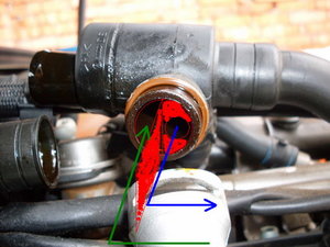

    Красная пластина будет уходить вглубь крышки. Синенькой стрелочке помогает разряжение от маленькой трубочки, поэтому туда, наверно, больше будет поступать КГ, а по зелёненькой будет масло стекать...

    чтоб воздух по спирали внутри крутился (может не во всех режимах, но...)

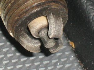

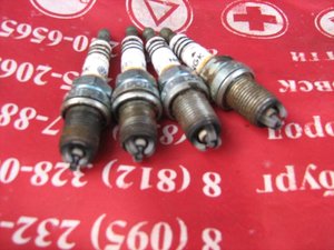

    фото... свечи прошли почти 30к км, нагар на всех одинаковый

    Серый налёт на свечах говорит о том,что в цилиндрах сгорает масло.

    дааааа? а какого тогда цвета "нормальный" налет?

    См. свечи с машин,не жрущих масла. У меня свечи такого же цвета.

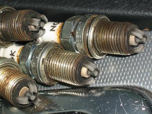

    БМВ Х3 масло БМВ лонглайф

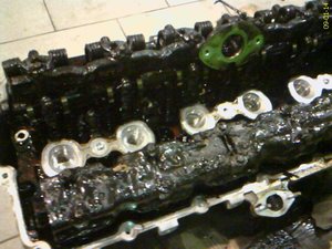

    думал будет немного по другому реализована эта идея. вот к примеру так:
    перегоротка будет вертикальной, будет перекрывать полностью клапан, КГ из картера будут поступать в начало клапанной крышки по проложенной под крышкой трубке (у меня нарисовано круглое сечение), и смешиваться с КГ из подкрышечного пространства, и вместе преодолевать лабиринт. можно еще как то извратиться с подачей этих газов из картера, чтобы они закручивали под крышкой поток и создавали турбулентность.

    Я так тоже сначала хотел, почему бы и нет. Попробуем в выходные?
