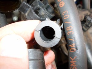

    9. Боковой шланг на зажиме от боченка. Абсолютно сухо-даже при желании испачкаться в этом месте не получится.

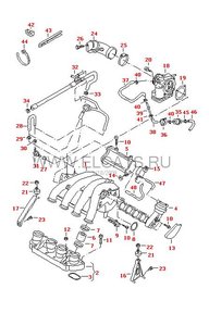

    Еще раз спасибо , Володя , за фотки. Но всё-таки попробуй , как-нибудь , этого владельца с 30 т. раскрутить на фотки.
    А вот маленький отвод от бочонка - на фото видно , что торец блестит . Там масло ? Если не трудно , то проверь (можешь отверткой и по-глубже ) - есть , всётаки , масло в шланге от этого отвода ?

    Ещё одна просьба . Открутить и посмотреть состояние ( присутствие масла ) на датчике темп. во впускном коллекторе - деталь №9 . Сначала снять штеккер , потом открутить винт и вынуть датчик и протереть салфеткой .
    Я думаю , его состояние поможет определить - жрёт у тебя масло или нет и , примерно , сколько.
    датчик стоит спереди или сзади двигателя-по картинке я не понял (судя по фото и расположению впускного коллектора слева по ходу движения, датчик должен быть спереди).

    >А вот маленький отвод от бочонка - на фото видно , что торец блестит . Там масло?
    Нет. Этот патрубок еле-еле стянул (при спущенном вниз хомуте) руками и плокогубцами проворачивая шланг. Если бы там было масло, снялось бы быстро :)

    Интересует и состояние бочонка со всеми патрубками и шлангом и состояние датчика Т.
    А датчик смотрит на перед машины.
