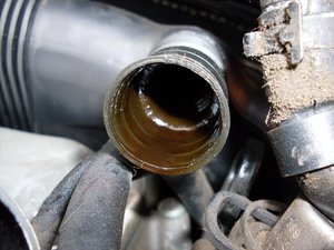

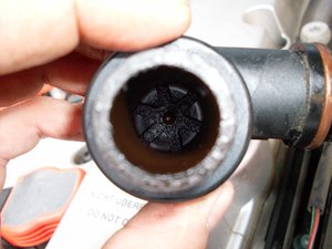

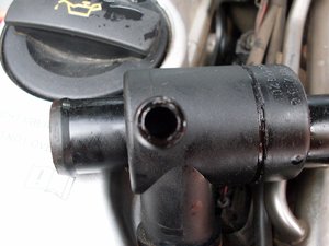

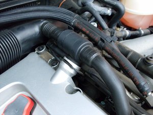

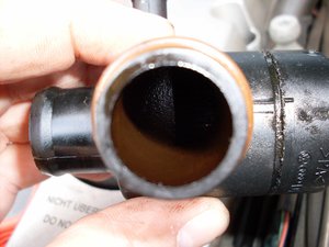

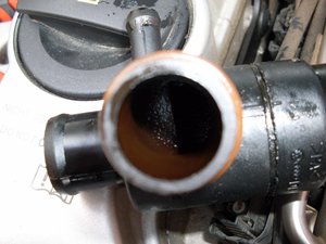

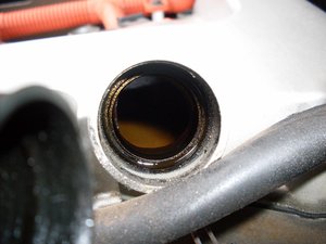

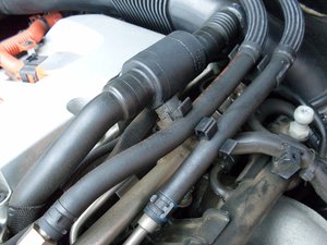

    >Заранее спасибо , хоть на 76 т. посмотрим состояние ВКГ. Но вот какой у тебя расход масла , хотелось бы знать . Судя по всему , у нас она только начала ездить ?
    Да, только начала ездить.
    Итак.
    Первый раз меня попросил сотрудник ГАИ при постановке на учет (для проверки номера на двигателе) снять декоративную крышку, снять патрубок 10 (пришлось отсоединить боченок 11 от патрубка) и обеспечить видимость номера двигателя. Уже тогда в месте сочленение патрубка 10 с бочонком 11 (а также в самом патрубке 11 который соединяется с еще одним коленом идущим вниз) я заметил приличный налёт масла. Ну ладно не будем отвлекаться.
    Часть фото со вспышкой (чтобы засветить вовнутрь трубок), а часть фото без. Что считать много, а что мало масла вам решать 
    1. Общий вид со снятой верхней декоративной крышкой
      475,6 КБ
      134
      383,6 КБ
      152

    2. Вид на клапанную крышку 1 со стороны снятого бочонка 11 (крепился в этом месте через уплотнительное резиновое кольцо 12 стопорным кольцом 13). В отверстии клапанной крышки относительно сухо (т.е. пальцы в масле не вымажешь, если конечно не стирать налёт со стенок)

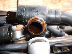

    3. Обратный вид со стороны клапанной крышки 1 на бочонок 11
      306,3 КБ
      135
      325,5 КБ
      135
      333,9 КБ
      133

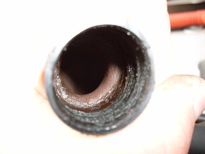

    4. Вид на отросток воздуховода 10 Масло конкретно есть внутри отростка
      380,9 КБ
      133

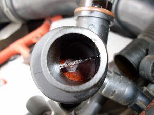

    5. Вид на бочонок 11 со стороны отростка воздуховода 10.
      278,3 КБ
      145

    6. Вид на бочонок 11 со стороны патрубка детали 14. Относительно сухо, пальцы при желании можно выпачкать
      327,2 КБ
      123
      282,6 КБ
      121

    У меня этот выход также выглядит. Значит всё таки у нас всех масло летит только через поршневую.Всё.Поршневую ремонтировать дорого и бесполезно,поэтому будем доливать масло и ездить.:rofl:
