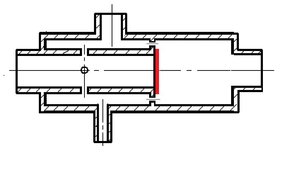

    Какие обиды?:p
    Кольца видел. ПОздняя конструкция верхнего, с фаской внутри, ничего нового из себя не представляет, обеспечивает поворот сечения для лучшего уплотнения. Но это для компрессии, к маслу отношения не имеет.
    Тогда по бочонку, коль никто нарисовать не хочет (или не может).
    В бочонке есть три полости. 1. внутренняя между трубой из картера и клапаном. Сюда выходит и патрубок из крышки; 2. кольцевая вокруг первой. Сюда выходит трубка от тройника с жиклером (ДЗ-вакуумник); 3. полость между клапаном и патрубком к воздуховоду. Правильно описал?
    Как соединяются полости 1 и 2?
    Полость 2 выходит к клапану?
    Клапан запирает полость 1, или 2, или 1 и 2?
    Дренажные отверстия соединяю полость 3 с чем?
    Тройник стоит жиклером к бочонку или к ДЗ.
    Обычная схема вентиляции картера предполагает отсос газов в задроссельное пространство и подачу взамен чистого воздуха из воздуховода в двигатель либо в клапанную крышку (чаще), либо в блок. При этом в двигателе поддерживается небольшое разряжение. При слишком большом количестве газов они могут удаляться и в воздуховод. А вот здесь я пока не вижу подачи чистого воздуха в двигатель. Возможно, потому, что не разобрался с бочонком. Кстати, вентиляция нужна еще и для того, чтобы вывести пары воды, образующейся при сгорании и приводящей к усиленному износу из-за окисления и, особенно, образования кислот. Усиленное гниение глушителей тоже из-за этого, если не обеспечить дренаж или не использовать нержавейку.

    Возможно, конструктора решили, что основной поток масла в составе газов идет из блока (а здесь вроде сепарация неплохая), а из головки масла немного. Почему и мало внимания уделили сепарации из головки. Я может, плохо посмотрел, но не увидел лабиринта в полости между прокладкой и клапанной крышкой. Полость, и все. Возможно, был расчет на отделение масла при попадании в обширную полость через небольшие отверстия (или щели), при резком снижении скорости движения газов. Как сделано в трубе из блока, с местным её расширением. Но там движение вертикальное, поэтому и сепарация более эффективна.

    фотки боченка и всех трубок сделал (правда пока на своём ALTе (как назвал его репэйр условно не жрущем), на том что с пробегом 30тыс.км. пока не сделал фото-владелец на нём из гаража уже 2-ю неделю не выезжает).
    Фотки вечером рассортирую, подпишу и выложу.

    Но ведь я точно через патрубок "за дроссель" видел стенку, концетричную наружней. Может, вот так?

    Вы близки , в своих рисунках , к конструкции бочонка , но не совсем . У меня старый распилен , в месте соединения двух его частей . Так что завтра могу сфоткать и выложить . Но вы же меняли сами бочонок , так неужели выкинули старый ?
    Да и конструкция , по-моему, там довольно толковая ( сам несколько раз обдумывал конструкцию ) и должна работать . Всё-таки , на новых машинах , хоть и есть миним. расход , но он не такой , как у нас . Со временем , что-то происходит и масла поступает больше в ВКГ и она уже не справляется , но только с отделением масла. Вентиляция работает. Так что ВКГ , в своей конструкции , не может быт виновата . Если бы была виновата сама конструкция , то ВКГ бы жрала сразу же .

    Лабиринт сделан в крышке , на той стороне , где горловина . Выглядит как чередующиеся перегородки , в шахматном порядке .

    Не менял, жду нового. Что дефектный, точно. Внутренний цилиндр заметил, поскольку пришлось восстанавливать обломанный тонкий патрубок. Клапана тоже нет, возможно, еще где-то поломано или забито. Не стояло тогда задачи разбираться с этой системой.
    Желательно в дополнение к фото поправить мой рисунок, на фото может быть не все видно.

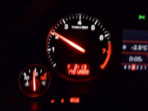

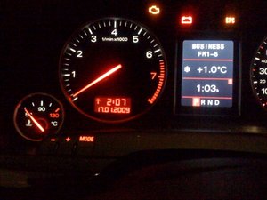

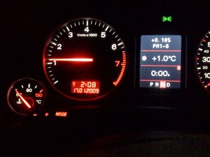

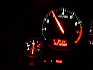

    О прогреве.
    Вот, пожалуйста, картинки.
    Обратите вимание на символ антенны - это "радиочасы": в этом режиме минуты руками не переставляются!!!
    Исходные данные.
    Машина стояла в гараже с температурой около 0С 10 часов. Пощупал мотор - был температуры не более +10С.
    Включил зажигание:
    Завёл, выехал из гаража, прошло 30 секунд. Прогревочные обороты:
    Доехал до дядечки, который открывает ворота, дядечка открывал их полминуты-минуту.
    Обратите внимание, стрелка температуры отклонилась от "нуля". С этого момента в салон стало поступать тепло.
    Почти всё "прогрелось" (это по показометру - в реальности там, конечно, цифры другие, но речь была об этом)
    Ну и всё:
    Итого 6 минут - 1 минуту на дядечку = 5 минут.
    Это:
    1) не идеал
    2) есть нюанс. Можно ехать на автомате в автоматическом режиме достаточно шустро, что автомат сам будет держать 2-3 тоб, но снега было по колено, пояэтому я ехал в ручном режиме. Разница огромна - если в ручном режиме "просто держать обороты", бензина нальётся и сгорит раза в 2-3 меньше. Я говорил, на самом деле, ехать на автомате так, чтобы он сам держал 2-3тоб. Т.е. В этом примере можно скинуть ещё смело 1,5 минуты.
    3) накинем 0,5 минуты на то, что мотор был 10С.
    Итого: 4 минуты. Больше 3 тоб. не было...
    И ещё есть куда стремиться.
