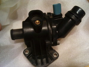

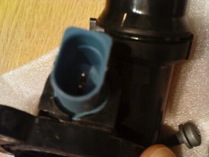

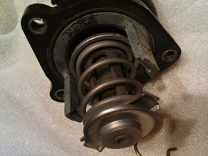

    Пилять, это ж обмотка, что б сердечник термостата наверно втягивать или пружина самого термостата. "Кипятильник", что за бред?

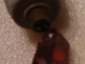

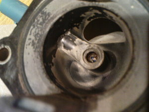

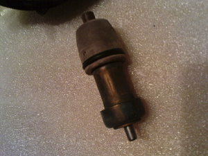

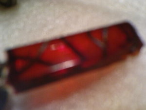

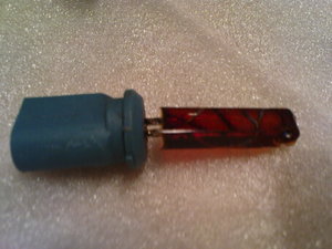

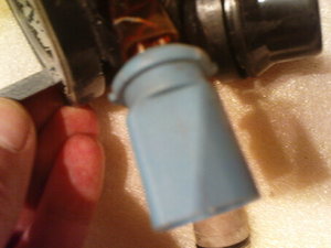

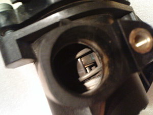

    Беги за пивом, блин..., ща проявлю на компе

    4. выше запостил
    5.
    11,13,15 - эта трубка (от модели зависит) идет к тройнику, а не к печке. Какой то ты хреновый автослесарь по-моему. Что КГ в печке делают? Вакуумник - вакуумный усилитель тормозов!

    Завтра погляжу, а то разбираться надо, как-то не так. Или не то подсунул. Это с ЭТКИ? Какой лист?
    Понял, ЭТКА, но сдирал не ты.:D

    P.S. Не полинился слазил под ванну и сфоткал (Ну блин Ваня...)

    В печке может быть управление.
    А что, я должен был раздирать обшивку на чужой незнакомой машине, причем без надобности на тот момент?
    Это такой тощей трубкой?!! Хотя... опять не то подсунул, анжинер... Спать пойду, завтра нарисую, что нужно.
    Хотя, на словах. От бочонка сбоку идет шланг к тройнику. Далее к ДЗ (через жиклер в тройнике), а сбоку к щиту. Не должно быть здесь вакуумника, там вакуум может быть слабым. Вакуумник должен быть от коллектора.

    продолжение 2
